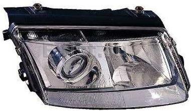

    Доброго времени суток..! Если не там пишу, потрите плизз и извините.
    В общем машинка в подписи описана Пассат b5 98 год afn 1.9 tdi седан, МКПП...
    Сейчас стоят штатные DEPO фарки. Без ксенона. На дальнем ещё стоят противотуманки. Общался с VOVAN, посоветовал мне FK. Остально сказал обратится к АБФЕ (ABFA). Показать ни одни фары мне не смогли. И к этим ФК посоветовали найти какие-то опять же штатные. Ни чего не опнял, рабочий день кончился и всё. Да и не в рабочий день тяжело человека застать в ответах :-D
    В общем что бы я хотел узнать по возможности у Вас.
    Возможно ли сменить фары, но что бы были функции те же. ?
    Ближний поставлю ксенон, дальний так же был с противотуманкой - так понял что надо би-ксенон. Есть ли такие фары ? Главное что бы они ещё хорошо светили!
    Уж больно мне не хочется ставить в бампер отдельный противотуманки. Или этого мне не избежать ? Посоветуйте пожалуйста, и ещё покажите фары самые лучшие с картиночками и фотками а то и поглазеть на них хочется. Спасибо всем большое!

    Можно поставить оригинальную оптику Bosch или Hella с ПТФ. Они будут светить получше DEPO и FK, но оригинал дороже. Насчет би-ксенона в дальний с ПТФ - я бы не ставил. Ведь у ксенона есть задержка по включению - время розжига. Она мала, но все же это неудобно. ИМХО.

    Hella будет лучшим выбором раз цена не имеет значение. Хелла идет с завода. Фара стоит одна порядка 4500 руб.
    ЗЫ. А у тебя точно DEPO с противотуманкой в дальнем? они вроде не делают таких.

    Вот вся машинка! > Вот тут можно поглядеть на фарки! Левая фара (по ходу движения) оплавлено. На знаю с чего в друг, но когда мы её гнали с Германии вот такая конитель появилась. Какой-то мастерюга в Триа-моторс сказал что мол вода в омывательном бачке была очень горячая и сама фара тоже и оплавилась после омывания.
    Что посоветуете купить ? Или так всё оставить но приконнектить ксенон ?!

    Ну с ксеноном она будет светить заметно лучше. Еще стекла отполировать и будет норм.
    Добавлено спустя 1 минуту 21 секунду:
    Ну а самый лучший вариант, новые Hella и ксенон

    Они новые такие же только новые
    Как вариант можно поставить DEPO с линзой под ксенон D2S, но противотуманки не будет в них.
    Такие же есть и Hella но цена на них будет
    Добавлено спустя 4 минуты 57 секунд:
    Тут такие под ксенон продавали недорого:
    http://www.passatworld.ru/phpBB2/viewtopic.php?t=52362

    вариант:
    1. новые Hella такие же как у меня сейчас стоят 1EF 007 520-051, но они же не под ксенон?! Значит оставлять галоген ? При этом противотуманка остаётся по прежнему
    2. линзованые Hella под ксенон 1af007850051 само собой покупать к ним ксенон хороший. При этом противотуманку придётся спускать в бампер
    3. поставить какие-то (я их не нашёл вне форума) - DEPO с линзой под ксенон D2S. При этом противотуманку придётся спускать в бампер
    Так вот! Не очень хочется опускать противотуманки в бампер и вовсе их вычёркивать из функциональности. Но очень хочется хорошего света. В первом варианте при Hella ксенон то вставить можно ? Думаю что можно во что угодно, но как вы думаете ?
    26.02.2007
    Москва, Моск. обл. Троицк
    5,817
    Получено: 315
    Отправлено: 118
    Из описаных вариантов тебе нужен первый. Оригинальные фары Хелла, и в них поставить ксенон с лампами H7.

    Можно, там лампа в цоколе двигается вперед назад. 1 положение ближний, 2 - дальний
    Ставится как обычный ксенон только проводов больше. И к тому же они идут через реле на + и - аккамулятора.
    Цитата Сообщение от alex15rus
    А как в биксеноне реализуешь функцию ПТФ?
    Элементарно. "Ближний" - будет противотуманкой гореть, а дальний дальним.
    Там отражатель в фаре устроен спец образом
    Лампа вот такая
    А вот так выглядит весь комплект
    Проводов много но подключается элементарно.
    ЗЫ. Только я вот как то пробывал цоколь Н4 би ксенон воткнуть в фару к себе, но почему то не влез в отверстие .... Лампы би ксенона были GS.
