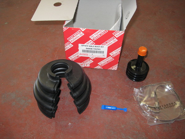

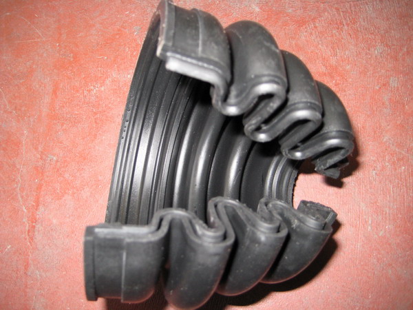

    Поменять чехол ШРУСа, не снимая ШРУС, даже не доставая его из ступицы... Возможно? Я думал, что нет!
    Однако!
    Менял сцепление на Toyota Celica, ну и пыльники заодно заменить...
    Вот оригинальный комплект пыльника ШРУС:
    А что внутри? Вот:
    Сам чехол:
    Инструкция:
    То, что получилось:
    Технология такая: Жидкостью из маленькой синей емкости смазываем стык на пыльнике, соединяем, надеваем хомуты, и все...
    Два дня уже держится.
    Производитель, т.е. Тойода, говорит что на замену уходит 25 минут...
    Возможно...
    Но сколько продержится?

    Цитата Сообщение от Dick
    А теперь самый главный вопрос ,а в пыльник ШРУСовая смазка не нужна? И как обеспечить контроль изоляции от нее клеевого шва?
    Смазка находится в черной емкости, что на фото...
    Для отделения смазаного ШРУС от клеевого шва, служит кусок коробки с заранее вырезанным отверстием...
