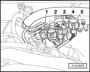

    Цитата Сообщение от zrm
    на АМВ можно получить схемку?
    1. Электромагнитный клапан абсорбера N80
    2. Лямбда-зонд 1 перед катализатором G39
    3. Лямбда-зонд 2 после катализатора G130
    4. Комби-клапан СВВ ( системы вторичного воздуха)
    5. ДТОЖ G62
    6. Датчик оборотов коленвала (ДПКВ G28)
    7. Клапан рециркуляции СВВ N112 (под впускным коллектором)
    8-9. Коннекторы :
    1. 3-х пиновый коннектор, зеленый, для датчика детонации 1 G61
    2. 4-х пиновый коннектор, коричневый, для лямбда-зонда после катализатора G130 + подогрев зонда Z29
    3. 3-х пиновый коннектор, серый, для ДПКВ G28
    4. 3-х пиновый коннектор, голубой, для датчика детонации 2 G66
    5. 6-пиновый коннектор, чёрный, для лямбда-зонда перед катализатором + подогрев зонда Z19
    10-11. Защитный корпус для ЭБУ J220 (с встроенным датчиком высоты F96), реле ЭБУ J271, реле насоса СВВ J299
    12. Датчик давления наддува G31 ( на корпусе интеркулера сверху)
    13. Блок дросселя J338
    14. Датчик температуры всасываемого воздуха G42
    15. Клапан рециркуляции наддувочного воздуха N249
    16. Датчик детонации 1 G61
    17. Датчик детонации 2 G66
    18. Датчик Холла G40
    19. Инжекторы (форсунки N30...N33)
    20. Катушки зажигания ( N, N128, N158, N163)
    21. Электромагнитный клапан ограничения наддува N75
    22. Расходомер воздуха G70 (ДМРВ)
    23. Насос СВВ V101 (за бампером под фарой)

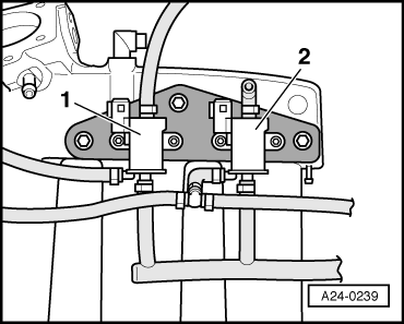

    вид снизу на впускной коллектор : 1 - клапан наддувочного воздуха N249, 2- клапан СВВ N112

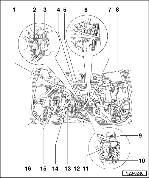

    Цитата Сообщение от Denisk@
    а есть для AHH 1999 г.в ?
    Схема мест установки
    Узлы с A по D на чертеже не показаны.
    A - Выключатель стоп-сигнала -F-
    в пространстве для ног на педали тормоза
    B - Датчик на педали тормоза -F47-
    C - Датчик положения педали акселератора -G79-
    в пространстве для ног на педали акселератора
    D - Датчик педали сцепления -F36-
    в пространстве для ног на педали сцепления
    1 - Датчик давления впускного коллектора -G71-
    - с датчиком температуры во впускном коллекторе -G72-
    2 - Разъем для датчика оборотов двигателя -G28-
    3 - Разъем для датчика хода иглы -G80-
    4 - Клапан рециркуляции ОГ -N18-
    5 - Датчик температуры охлаждающей жидкости -G62-
    6 - Разъем для топливного насоса высокого давления
    - дозатора топливоподающего насоса -N146-
    - для датчика перемещения регулировочного золотника -G149-
    - датчика температуры топлива -G81-
    - клапана отключения подачи топлива -N109- (только для 10-контактного разъема)
    - клапана управления опережением впрыска -N108- (только для 10-контактного разъема)
    7 - Датчик оборотов двигателя -G28-
    8 - Блок управления системы непосредственного впрыска дизельного двигателя -J248-
    с датчиком уровня -F96-
    9 - Клапан отключения подачи топлива -N109-
    10 - Клапан управления опережением впрыска -N108-
    11 - Разъем
    - только при 7-контактном разъеме для топливного насоса высокого давления
    - для клапана отключения подачи топлива -N109-
    - для клапана управления опережением впрыска -N108-
    12 - Механизм дозатора топливного насоса высокого давления
    - с датчиком температуры топлива -G81-
    - с дозатором топливоподающего насоса -N146-
    - с датчиком перемещения регулировочного золотника -G149-
    13 - Форсунка с датчиком хода иглы -G80-
    14 - Электромагнитный клапан ограничения давления наддува -N75-
    15 - Клапан рециркуляции ОГ -N18-
    16 - Расходомер воздуха -G70-
