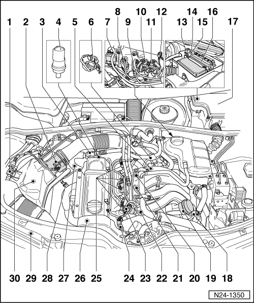

    А для моего (из подписи) нету такого рисуночка?
    B-5, 2000г.,1,8Т, ATW, механика, кожа, ж...грев, люк, кондей, седан, серебро. Американец, где мои 102 FM??? Продал((
    B3>B5>Skoda Oktavia 1.6AT 2011 г.
  2. #22
    13.04.2005
    22,541
    Получено: 14
    1 - Воздушный фильтр
    2 - Лямбда-зонд G39, ( момент затяжки 50 Нм )
    (Место установки: спереди в приемной трубе )
    3 - Лямбда-зонд после катализатора G130 (только для двигателей по норме D4 или OBD )
    4 - Датчик температуры охлаждающей жидкости G62 (для блока управления двигателя , с датчиком индикации температуры охлаждающей жидкости G2)
    5 - Клапан рециркуляции наддувочного воздуха N249
    6 - Клапан подачи вторичного воздуха N112 (только для двигателей по норме D4 с системой вторичного воздуха)
    7 - Модуль управления дроссельной заслонки -J338-
    8 - Выключатель педали сцепления F36, выключатель стоп-сигналов -F, выключатель педали тормоза F47, датчик положения педали акселератора G79 и датчик 2 положения педали акселератора G185 ( в зоне ног водителя )
    9 - 4-контактный штекерный разъем (черный для лямбда-зонда до катализатора G39)
    10 - 4-контактный штекерный разъем (только для двигателей по норме D4 или OBD) (коричневый для лямбда-зонда после катализатора G130)
    11 - Тройное штекерное соединение (серое для датчика числа оборотов двигателя G28 ( ДПКВ))
    12 - Тройное штекерное соединение (зеленое для датчика детонации 1 G61)
    13 - Тройное штекерное соединение (синее для датчика детонации 2 -G66)
    14 - Реле насоса вторичного воздуха -J299 (только для двигателей по норме D4 )
    15 - Блок управления Motronic -J220 (место установки: в защитном корпусе, слева в водоотводящем коробе)
    16 - Датчик температуры воздуха на впуске -G42
    17 - Датчик частоты вращения вала двигателя -G28 ( ДПКВ)
    18 - Датчик давления наддува -G31
    19 - Датчик детонации 2 -G66
    20 - Датчик детонации 1 -G61
    21 - Регулятор давления топлива (РДТ. в торце топливной рампы)
    22 - Датчик Холла -G40
    23 - Форсунка цилиндра 1 -N30 до форсунки цилиндра 4 -N33
    24 - Катушки зажигания
    Двигатели с буквенным обозначением ATW:
    Катушка зажигания 1 с выходным каскадом -N70-
    Катушка зажигания 2 с выходным каскадом -N127-
    Катушка зажигания 3 с выходным каскадом -N291-
    Катушка зажигания 4 с выходным каскадом -N292-
    25 - Электромагнитный клапан ограничения давления турбонаддува -N75
    26 - Соединение с массой (на правой опоре двигателя )
    27 - Измеритель массового расхода воздуха -G70 ( ДМРВ)
    28 - у тебя нет ( это коммутатор )
    29 - Двигатель для насоса вторичного воздуха -V101 (только для двигателей по норме D4 )
    30 - Электромагнитный клапан 1 абсорбера с активированным углем -N80 (на корпусе воздушного фильтра)
    Добавлено спустя 18 минут 54 секунды:
    Maks S.
    Макс - нету для Гольфа такой схемки..всё по частям и по отдельным системам "разложено"...
    или давай конкретно год, код мотора....поищу в разных языках...

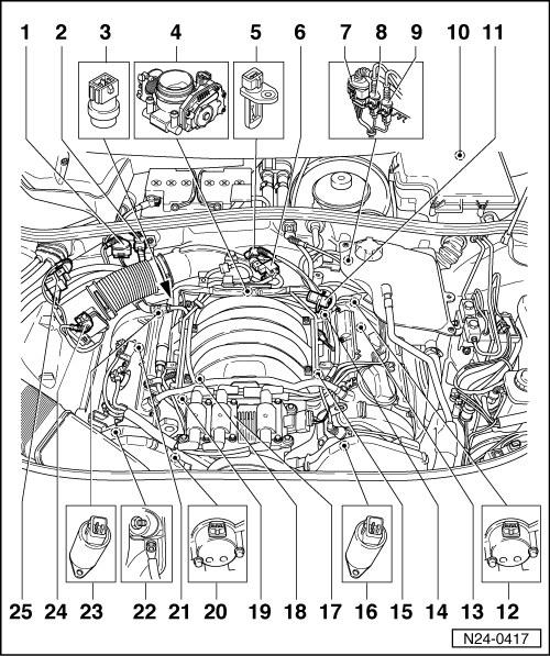

    А можеш на мой выложить? ПОЖАЛУСТА

    Цитата Сообщение от Бутанол
    Passat V6 ALG 2.8 Synhro 1999
    вообще - принципиально всё то же самое, что и у АМХ на прошлой странице...
    но если хошь персонально, то вот :
    1. 4-х пиновый коннектор ( лямбды 1 G39)
    2. 3-х пиновый коннектор ( датчика детонации 1 G61)
    3. ДТОЖ (G62)
    4. блок ДЗ ( J338)
    5. датчик температуры воздуха на впуске (G42)
    6. клапан переключения коллектора (N156)
    7. 4-х пиновый коннектор ( лямбды 2 G108)
    8. 3-х пиновый коннектор ( датчика детонации 2 G66)
    9. 3-х пиновый коннектор ДПКВ (G28)
    10. ЭБУ (J220)
    11. регулятор давления топлива (РДТ)
    12. датчик Холла (G40)
    13. лямбда-зонд 2 (G108)
    14. ДПКВ (G28)
    15. датчик детонации 2 (G66)
    16. клапан фазовращателя 2 (N108)
    17. катушка зажигания ( с выходным каскадом N122)
    18. датчик детонации 1 (G61)
    19. инжекторы (форсунки..N30 - N33...N83, N84)
    20. датчик Холла 2 (G163)
    21. лямбда-зонд (G39)
    22. заземление (правая опора двигателя)
    23. клапан фазовращателя 1 (N205)
    24. ДМРВ (G70)
    25. клапан абсорбера N80

    Вот спасибо!!! Теперь не буду голову ломать, где эти дурацкие N80, N75 и прочие))

    Цитата Сообщение от Are$
    AWM МКПП 1.8Т
    2 - Лямбда-зонд перед каталитическим нейтрализатором G39, 50 Нм
    3 - Лямбда-зонд после катализатора G130, 50 Нм
    7 - Модуль управления дроссельной заслонки J338
    8 - Выключатель педали сцепления F36, выключатель стоп-сигналов -F, выключатель педали тормоза F47 и датчик положения педали акселератора G79 u G185 (в зоне ног водителя )
    9 - 4-контактное штекерное соединение (коричневое для лямбда-зонда после катализатора G130 и подогрева лямбда-зонда Z29)
    10 - 6-контактное штекерное соединение (черное для лямбда-зонда перед катализатором G39 и подогрева лямбда-зонда Z19)
    11 - 3-контактное штекерное соединение (серое для датчика числа оборотов двигателя G28 ДПКВ)
    12 - 3-контактное штекерное соединение (зеленое для датчика детонации I G61)
    13 - 3-контактное штекерное соединение (синее для датчика детонации II G66)
    14 - Реле насоса вторичного воздуха J299
    15 - Блок управления Motronic J220
    16 - Датчик температуры воздуха на впуске G42
    17 - Датчик частоты вращения вала двигателя G28 ДПКВ
    18 - Датчик давления наддува G31
    19 - Датчик детонации II G66
    20 - Датчик детонации I G61
    21 - Регулятор давления топлива РДТ
    22 - Датчик Холла G40.
    23 - Форсунка -N30, N31, N32, N33-
    24 - Катушка зажигания с выходным каскадом N70, N127, N291, N292
    25 - Электромагнитный клапан ограничения давления наддувочного воздуха N75
    27 - Расходомер воздуха G70
    28 - Двигатель для насоса вторичного воздуха V101
    29 - Электромагнитный клапан 1 абсорбера с активированным углем N80

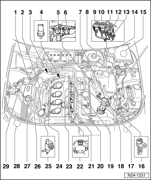

    Цитата Сообщение от aolise
    на AZM
    1. клапан абсорбера N80
    2. расходомер воздуха G70 ДМРВ с датчиком температуры воздуха G42
    3. Комби-клапан СВВ
    4. ДТОЖ G62 (двухконтурный - с датчиком температуры G2)
    5. трансформатор зажигания N152
    6. модуль управления дроссельной заслонки J338
    7. 4-контактное штекерное соединение (коричневое для лямбда-зонда после катализатора G130 и подогрева лямбда-зонда Z29)
    8. 4-контактное штекерное соединение (черное для лямбда-зонда перед катализатором G39 и подогрева лямбда-зонда Z19)
    9. 3-контактное штекерное соединение (серое для датчика числа оборотов двигателя G28 ДПКВ)
    10. 3-контактное штекерное соединение (зеленое для датчика детонации I G61)
    11. 3-контактное штекерное соединение (коричневое для датчика детонации II G66)
    12. Соединение с массой
    13. Реле насоса вторичного воздуха J299
    14. Реле для блока управления Simos (J363)
    15. Плавкий предохранитель для насоса СВВ (S130)
    16. ЭБУ Симос
    17. корпус для ЭБУ
    18. Клапан переключения впускного коллектора (N156)
    19. Ваккуумный привод переключения коллектора
    20. ДПКВ G28
    21. Датчик детонации 1 G61
    22. Датчик детонации 2 G66
    23. Регулятор давления топлива РДТ
    24. 3-контактное штекерное соединение (черное для датчика Холла G40 )
    25. Форсунки N30...N33
    26. датчик Холла G40
    27. Лямбда-зонд после катализатора G130
    28. Лямбда-зонд перед катализатором G39
    29. Двигатель для насоса вторичного воздуха V101
    30. Воздушный фильтр
    Цитата Сообщение от Oleg_Zh
    дайте картинку для АЕВ (по возможности USA).
    смотри выше на ATW у Ilya_Tr... у тебя все тоже самое, за исключением :
    24 - Катушки зажигания - Двигатели с буквенным обозначением AEB, ANB, APU:
    Катушка зажигания 1 -N-
    Катушка зажигания 2 -N128-
    Катушка зажигания 3 -N158-
    Катушка зажигания 4 -N163-
    28 - Выходной каскад -N122 (трансформатор зажигания, он же коммутатор)
