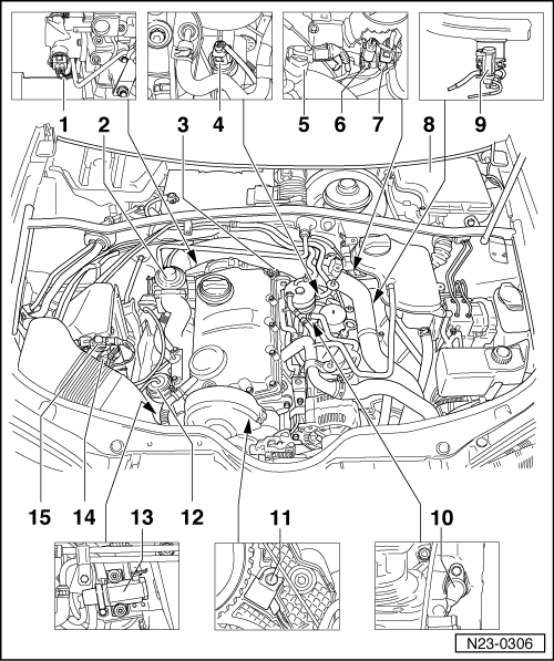

    2000 г 1,9 ТDI (ATJ) АКПП
    1. ДТОЖ G62
    2. клапан рециркуляции выхлопных газов
    3. коннектор форсунок ( N240..243)
    4. датчик температуры топлива G81
    5. датчик давления на впуске G71 с датчиком температуры G72
    6. коннектор датчика Холла G40
    7. коннектор ДПКВ G28
    8. ЭБУ J248 ( с датчиком высоты F96)
    9. клапан EGR N18
    10. ДПКВ G28
    11. датчик Холла G40
    12. регулятор давления наддува
    13. 75-й клапан
    14. ДМРВ G70
    15. клапан переключения N239
