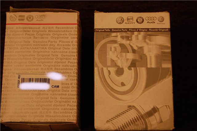

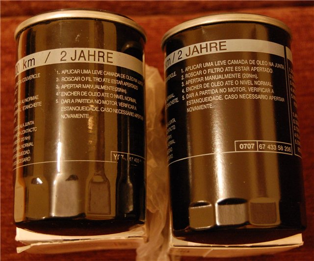

    Вот вам отчетик на какой фильтр можно нарваться
    Слева подделка, справа настоящий оригинал
    и конкретно на это фильтре, на оригинальном сверху лазерная галаграмма , дата и время изготовления
    УРА!!! Я езжу на подделках

    Ага, только вот такие фильтры, я уже года три как не ставлю, ибо их заменили на большие и на донышко фильтра приварена скоба, для легкого откручивания оного. На фото фильтры, которым сто лет в обед. Но такая упаковка, как представлена слева, точно была

    pavel
    упаковка такая, как на фото слева была 100 лет назад, и то не много не такая, она была жесткая и не глянцевая, был штрих-код... если где-то залежи этих фильтров, то может быть и сейчас можно купить старый оригинал... фильтр, который на фото слева, если его внимательно посмотреть, то можно увидеть как на нем смазаны буквы, краска подмазана... на галаграмме написано 7 месяц 07 года, купелн он был в сентябре, так что ему никак не сто лет, и до сих пор они продаются в такой упаковке как на фото справа
