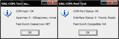

    Потом зайди в диспетчер устройств и выстави в настройках виртуального порта COM4. Запусти VAG-COM и в его настройках выбери COM4. Воткни шнур в машину (т.е. подай питание на него) Нажми "ТЕСТ". Потом "Сохранить"
    После "Тест" напиши что пишет.

    Хотя он и сейчас тпишет Адаптер 0-Обнаружен,готов. А не видет потом ничерта.
    Остается только другая машина или другой шнурок.
