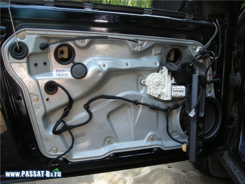

    Доброе время суток! Возникла проблемка, не работают кнопки на водительской двери (стеклоподъемники, ЦЗ, эл.зеркала) и не горит лампочка на двери при открытии. Считал ошибки, см в приложении. ВОпрос, где находится этот блок управления двери, он идет вместе с замком или со стеклоподъемником? Может подскажите номер детальки или как поправить ситуацию?

    Он нахоидтся под обшивкой двери. Поищи здесь или здесь - вся инфа должны быть
    Вот тут, над бумажкой со штрихкодом (электродвигателем).
    Добавлено спустя 1 минуту 59 секунд:
    Та что справа
    Проверить проводку в дверной гофре и жгут блока комфорта.
