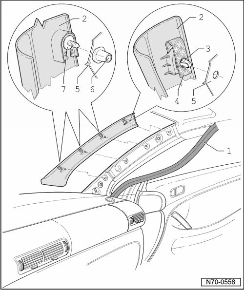

    Всем доброе время суток.
    После работ по установке сигнализации, а может и нет (в чем сомневаюсь), обнаружил неплотное прилегание внутреннего уплотнителя потолка салона. Все попытки аккуратно поставить его на место руками к успеху не привели
    Подскажите добрые люди технику устранения данной "неприятности".
    Фото прилагаются.
    Заранее спасибо.

    посадить на клей (бесцветный)

    У меня такое впечатление, что уплотнитель не "вставлен" до конца в свой паз...

    ну так поставь его. а лучше вынь округлый уплотнитель, посмотри, может там чего торчит. делов то на 5 секунд.

    Не увлекайся экспериментами... У тебя, ведь, там шторки прячутся... В случае срабатывания облицовка отстреливается и повисает на оранжевом ремешке (внутри под стойкой)...

    domovenok, на фото представлен только самый плохой участок, уплотнитель неважнецки прилегает по всему периметру
    Самое непонятное то, что он не хочет садиться на место даже с применением грубой силы (в разумных пределах естественно).

    имхо,не до конца посадили сами накладки на стойки.если верно утверждение,что туда лазили при установке сигналки.достаточно проблематично их поставить(аккуратность и сноровка нужна,ибо есть вероятность сломать крепления-пистоны).

    я видел процедуру снятия этих уплотнителей, ничего сложного, снимается и одевается идеально и вроде все просто, хотя может дело в снаровке и их просто целиком неровно посадили на место, поломав крепления. видел еще как их на клей сажали в машине после восстановления.
    EddyV
    скорее всего у тебя их кто-то снимал уже зачем-то целиком? может утопленник?

    видишь ли...я их сам снимал/ставил и могу сказать,что не так это просто.пару неточных движений-пистон не попадает в отверстие и ломается.а попасть надо сразу в несколько отверстий.вобщем,морока.если там еще чего-то мешает типа проводов от сигналки или датчиков.
    об этом говорю(поз1 на рис.1).

    Скорее всего действительно не правильно посажены накладки стоек. Крепятся на клипсах и имеют некоторый ход. Попробуй переустановить их, у меня была такая же фигня после установки сигналки.

    Ну со стойками можно разобраться..А с остальными нехорошими местами что делать. Такая байда у меня по всему периметру...
    Добавил еще одну фотку, она встала первой.

    мы как раз про позицию 4 на твоем 1-м рисунке и говорили.
    а ее или на клей или попробовать снять сжать посильнее и попробовать на место поставить, но не факт, что поможет, просто кто-то туда уже лазил.

    Фото 1 - это круто. Может у тебя там отвертку забыли

    domovenok, А может этот уплотнитель (позиция № 4) попробовать вставлять слегка его растянув?

    да ну..какой клей.там все и так прекрасно держится.только причина может быть в том,что если по всему периметру отжимали-сместили с мест "насиженных",а этот кант он в точности повторяет все изгибы и если не садится обратно,провисает-значит не в те места прилегает.сдвинули.как вариант-посмотреть на любом другом Пассате,откуда начинается его установка.там даже на старых местах должны быть следы видны из-за пыли/грязи на стыках.
