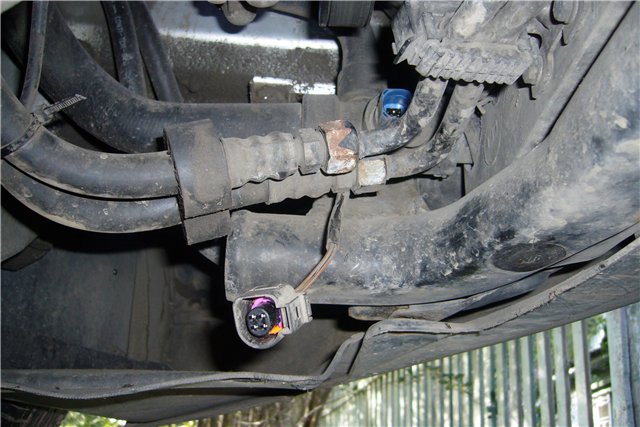

    Цитата Сообщение от Maks S.
    Viller
    Один из датчиков управления вентилятором стоит на радиаторе в левом нижнем углу, по ходу движения.
    Это тот самый датчик?
    [pic]7582[/pic]
    15.06.2007
    Россия, Мытищи
    7,758
    Получено: 17
    Viller
    да он... Если будешь вынимать, то поменяй пластиковую скобу.
