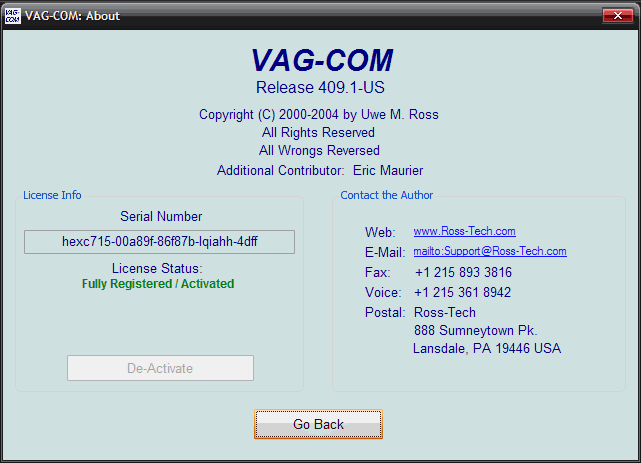

    Всем привет, долгое время использовал версию 311.2, впринципе все устраивает,но данной прогой я не могу протеститьVW B6, пятые гольфы, 2-е октавы ну и тд.На официальном сайте программы VAG-COM скачал версию 409.1.Прога отлично взяла все новые модели VAG-ой группы.Но прогу никак не могу крякнуть
    Подскажите пожалуйста уважаемые форумчане, где скачать версию программы VAG-COM под адаптер USB-KKL от автоприбора?Какая версия работает именно с этим адаптером?И можно ли крякнуть 4,5 версии.Всем заранее спасибо.

    Ну а 409.1 работает же с моим кабелем
    5-ая версия и выше,как я понимаю уже не будет работать с моим шнурком?
    Русская и крякнутая версия программы только 311.2?
    409.1 крякнутых нема? В этой проге,которую я скачал, даже деактивирована кнопка активации

    Цитата Сообщение от kalian2
    А что именно этой прогой делать,что-то ничего не получается
    Указать папку с вагкомом 409, она туда 4 файла подкинет
    d1.bin
    d2.bin
    d3.bin
    После этого прога будет зарегестрирована. Надолго ли - не знаю - проверить не на чем
    Пробовал,прога не регистрируется
    Ну у меня вот что пишет... Возможно конечно при тестировании слетает...

    Дрова обновлю, значения таймера ставить больше или меньше?
    Добавлено спустя 5 минут 43 секунды:
    lw
    У меня после запуска того файла,что ты дал,программа пишет что файлы установлены и программа зарегистрирована.Вхожу в программу, пишет что не зарегистрирована
    Добавлено спустя 6 минут 12 секунд:
    lw
    зарегистрировал наконец-то
