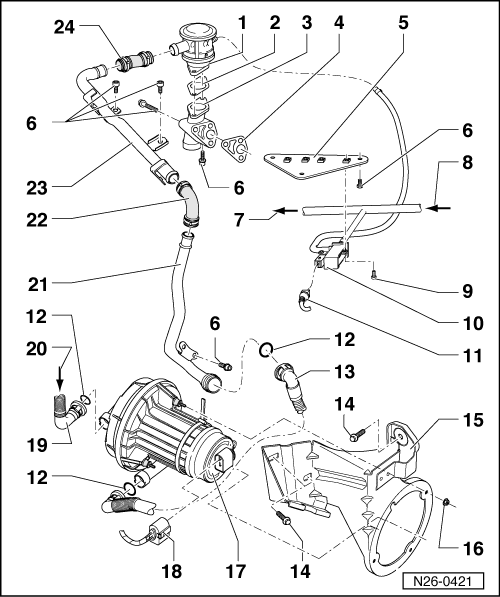

  6. #146
    Passat Аватар для jurajann
    23.04.2008
    1,324
    Получено: 9
    Отправлено: 14
    1967s
    спасибо, понял, буду искать.

  7. #147
    13.04.2005
    22,541
    Получено: 14
    Цитата Сообщение от jurajann
    где название обозначений посмотиреть
    1 - Комбинированный клапан
    2 - Прокладка
    3 - Кронштейн (прикручен к головке блока цилиндров)
    4 - Прокладка
    5 - Кронштейн (прикручен к впускному коллектору снизу)
    7 - к перепускному клапану турбонагнетателя -N249-
    8 - от вакуум-ресивера/разъем впускного коллектора
    10 - Клапан подачи вторичного воздуха -N112- ( Сопротивление: 25..35 Ω )
    11 - Штекер (2-контактный, зеленый )
    12 - Уплотнительное кольцо круглого сечения
    13 - Напорный шланг
    15 - Кронштейн (для электродвигателя насоса вторичного воздуха -V101-)
    17 - Двигатель для насоса вторичного воздуха -V101-
    18 - Штекер
    19 - Рукав воздухозаборника (для насоса вторичного воздуха )
    20 - От воздушного фильтра
    21 - Соединительная трубка
    22 - Уголок
    23 - Напорная труба

  15. #155
    23.04.2008
    1,324
    Получено: 9
    Отправлено: 14
    1967s
    rummi
    ВОТ что я пронаблюдал про мое СВВ:
    1. комбиклапан оказался рабочим
    2. но куда то делся шланг, который идет от клапана №10 к комбиклапану
    а дальше - интереснее
    3. оказалось у меня там 2 клапана № 10 прикручено к площадке, которая ваще болтается независимо от коллектора
    4. к первому клапанну подкодит зеленый штекер, ко второму светлокоричневый.
    5. оба клапана с виду очень похожи, они запарралеелены на выхлде единой трубкой
    6. короче я нифига не понял в итоге, со схемой тогда путанница получается! американский КОЛХОЗ?!
    прошу помощи
    Добавлено спустя 10 минут 22 секунды:
    и еще вопрос - шланг между комбиклапаном и клапаном №10 на рисунке какой должен быть - чисто резиновый или в веревочной оплетке?
    очень хотел сфотать сие безобразие, но его не было с собой.
    Добавлено спустя 10 минут 5 секунд:
    или кто в Питере с таким сталкивался вживую - поможите на месте
    2002 РASSАТ B5+ 1,8Т серебро, АWM, ручка
    был В3 ААМ 92 года, кк №00785
  16. #156
    13.04.2005
    22,541
    Получено: 14
    ну вот тебе и ответ...верни его на место - и будет тебе счастье...
    сам справишься..не боись... просто найди подходящий ваккуумный шланг и потставь его на место между №10 и комби-клапаном ( №1)...
    (а кронштейн прикрути на место под коллектор)
    стоп...а то сейчас наваяешь...
    на кронштейне под коллектором установлено ДВА клапана..один -
    а второй - это Клапан рециркуляции наддувочного воздуха -N249
    нет там никакой путаницы... ..учи матчасть для начала...(смотри схему ниже - заодно узнаешь, куда какие трубочки идут...)...
    вверху - схема только для СВВ...но под капотом есть ещё много чего...например - система турбонаддува...
    5 - комби-клапан, 15 - клапан подачи вторичного воздуха (номер 10 на схеме выше), 22 - клапан рециркуляции наддувочного воздуха N249
    ("кликни" на картинку, чтобы увидеть её в нормальном размере)

    21 - Впускной коллектор
    22 - Клапан рециркуляции наддувочного воздуха -N249-
    23 - Анероид ( вестгейта)
    24 - Электромагнитный клапан ограничения давления наддувочного воздуха -N75-
    25 - Клапан отключения (байпас)
    26 - Редукционный клапан ( "грибок" ВКГ)
    27 - Двигатель для насоса вторичного воздуха -V101-
    28 - Электромагнитный клапан 1 абсорбера с активированным углем -N80-

    Добавлено спустя 1 минуту 55 секунд:
    вопрос по клапану подачи вторичного воздуха -N112:
    с правой его части (на схеме)- отходит Г- образная резиновая трубка незакупоренная(выход в атмосферу) - так должно и быть?
