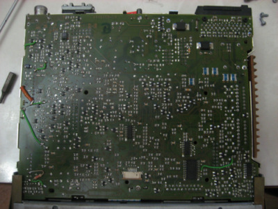

  12. #72
    27.06.2007
    9,710
    12
    Получено: 515
    Отправлено: 169
    иван41, могеш сфоткать с хорошим качеством печатную плату со стороны пайки
    вот такую
    а то у меня куча каких то перемычек, вроде не заводские. Понят они должны быть или нет
    Drive2
  13. #73
    29.12.2008
    Россия, Москва, ЮАО
    1,060
    Отправлено: 5
    ladjak,не смогу....,стоит на авто,пока так нет...,будет ( в разборе)щелкну,перемычки у тебя явно не завод...+ не просит кода,и нет диагностики....,может попробовать ее обратно...вернуть? ,а ?
    Тouran.2012(дизель) ...продан теперь В8 2018(дизель)
    Можете делать в этой жизни все что угодно - живым из нее все равно не выбраться...
