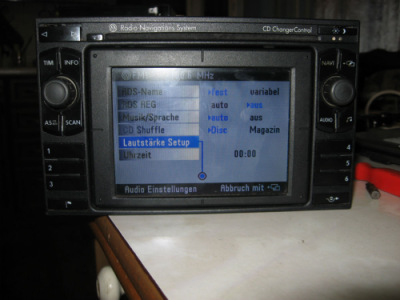

  10. #50
    29.12.2008
    Россия, Москва, ЮАО
    1,060

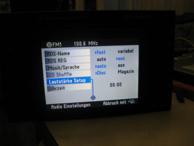

    Отправлено: 5
    ladjak,Привет,вот выкладываю фотки
    значит первое нажимаешь AUDIO,появляется меню,подводишь к Einstellungen,нажимаешь,видишь,вот такое меню,подводишь к AUX,нажимаешь и выбираешь,то что тебе надо ,там есть aus - все выключено,video - одна картинка,audio - один звук,video+audio - видео + звук

    ladjak,интересно...у меня у меня единая наклейка,и на ней и VW номер и штатный по Этке,год выпуска какой у нее?ну что попробовал ,как я тебе писал,входит в режим AUX(меню?)
    Тouran.2012(дизель) ...продан теперь В8 2018(дизель)
    Можете делать в этой жизни все что угодно - живым из нее все равно не выбраться...

    ladjak,а какой у тебя там пункт,я так подозреваю у тебя РНС старого образца ,где еще на лицевой панели нет букв MFD и вот еще несколько фоток...и потом где ты выкладывал фото, там же есть такой пункт....

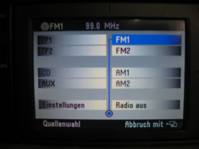

  17. #57
    29.12.2008
    Россия, Москва, ЮАО
    1,060
    Отправлено: 5
    фотки меню
    вот твое же меню AUX присутствует,там просто за ним нет ни каких обозначений,вот для того чтобы активировалось и нужен мне был адаптер....у Сергея(терминатора) изначально в том меню было ТВ/Видео

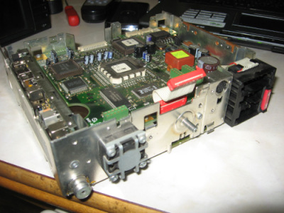

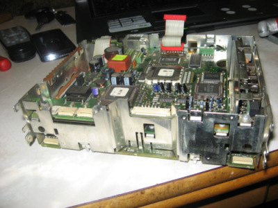

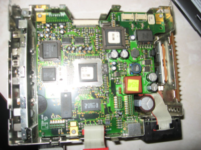

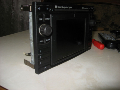

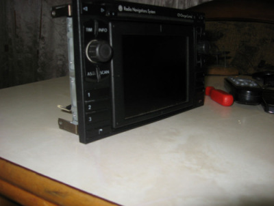

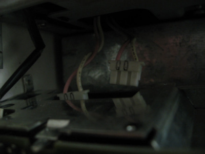

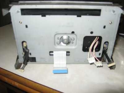

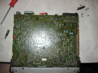

    вот немного покопался в майфуне:
    мафон копанный: диагностика его не находит, код аппарат не спрашивает!!!!
    фотки немного его разобранного вдруг кому нада
    разъемы подсветки дисплеэ:
    морда лица, вид спереди и сзади:
    фотки нижней половины (процессор, тюнер)
    иван41, вот фотка моего меню:
    точняк нету
    Сегодня 18:26 #50
    иван41
    * Просмотр профиля
    * Сообщения форума
    * Личное сообщение
    * Записи в дневнике
    иван41 на форуме
    Polo иван41
    29.12.2008
    Россия, Москва, ЮАО
    486
    Вес репутации
    240
    ты не в то меню ...смотрел ,я же написал как и в каком....,а так да аппрат видно кто то вскрывал и подчищал,монтаж проводников...не айс.самопал

    иван41, ща кину по порядку чтоб было пару сек
    включаю майфун (внешний двд не подключон)
    жму кнопку - audio
    выбираю в левом столбце самый нижний
    получаем меню
    при нажатии на aux ничего не происходит
