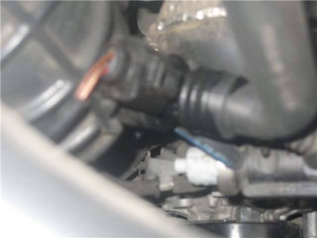

    Неее и рядом не было...
    Я очень извиняюсь за свою тупость, у меня у самой уже от схем в ЕТКА уже в глазах рябит. не могу найти и все...
    А объяснять - не возмусь даже, чо срамиться то окончательно. На пальцах думаю вряд ли выйдет.

    Одна трубка идет наверх (крышку я с двигателя тож поленилась снять, чтоб посмотреть, куда ) а вторая во впуск по-моему. Между ними разъем.
    На твоей картинке тож не вижу...
    Наташ, а что такое по-твоему впуск и где он находится на фото lifter-а?
    А Я силюсь понять, из-под какой хреновины (рядом со впуском) у меня масло выдавливает.
    Тоже будем думать....

    То, о чем Я говорила...
    На сервисе сказали, что так и должно быть...
    Мнения о том, что это за датчик тоже разошлись...
    Действительно так и надо?

    Гы.Как всегда я оказался прав Наташк,это и есть та самая ВКГ Хотя мне предлагали поменять клапанную крышку чтоб масла меньше было.Но в целом у меня там тоже сопли масла
    А кто спорил???
    Я спросила, что за датчик.
    Сервисмен-приемщик обозвал его датчиком давления масла...

    Я че та не пойму где там датчик?Может мне с телефона плохо видно...Но датчика там нет...

    А два проводочка из чего торчат? Из патрубка?
    Фотки и правда неважнецкие вышли...
    ... Ну если уж на сервисе увидели датчик, там где его нет...
    офф пингвин Женщины неадекватны, я это и так знаю, не надо меня в этом убеждать.

    Вообще провода какие то есть.Странно.У меня такого нет...Но все равно

    у меня тоже такого нет
    Но думаю что это все таки датчик.посмотрю в немецких форумах

    Это не датчик! Это подогрев! Смысл этого устройства в том, чтобы растопить лёд, образующийся из-за конденсирования влаги в ВКГ на заглушенном двигателе и тем самым обеспечить её(ВКГ) функционирование. Так называемое "северное исполнение". У меня такая инфа.

    Второй мастер выдал круче... Я сюда не стала писать, чтобы меня окончательно за идиотко не приняли... Он сказал, что это *соединение впускного коллектора с интеркулером* Но, правда, сказал не глядя, типа с прошлого моего посещения помнил (он машину принимал в прошлый раз, когда Я на ТО приезжала).
    А первый приемщик... да... Я его спросила: А куда трубка-то идет? Он показал на маслозаливную горловину (не снимая крышки с двигателя) и сказал *сюда, посему это датчик давления масла... *
    А собсно вопрос-то мой в чем... Должно сопливить из под него... аль нет?
