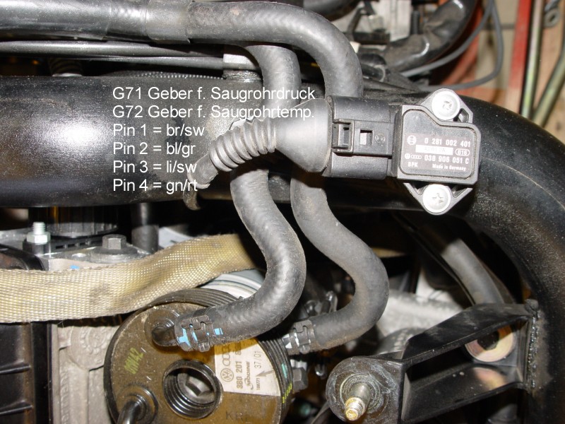

    Подскажите пожалуйста, где он находится, на AVF, если можно схему или фото...
    18.11.2005
    Съебёж, Эта Страна
    9,313
    Получено: 12
    Датчик температуры воздуха во впускном коллекторе на AVF (и вообще на 1.9TDI) конструктивно объединен с датчиком давления наддува, поэтому он зовется тут не G42, а G71. А располагается от тут:
    04/AWT/GFY

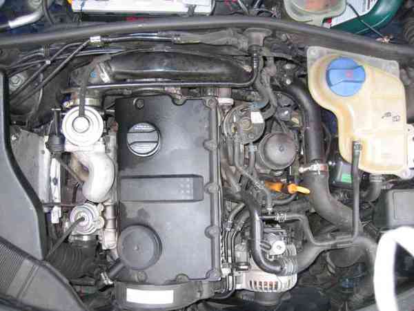

    Насколько мне известно, на AVF он совмещён с датчиком давления наддува.Находится в пластиковой трубе впускного воздушного тракта(рядом с расширительным бочком).Если хочешь могу выставить фото.
    Добавлено спустя 1 минуту 13 секунд:
    Ну вот пока печатал - меня опередили

    Вот вообщем:

    А Я силюсь понять, из-под какой хреновины (рядом со впуском) у меня масло выдавливает.
    Сфоткать поленилась - вот и пальцем в небо... не попала.
    Лан, завтра на сервисе разберусь, главное, чтобы они, в отличии от меня, название хреновины знали...
    Думаю, что это клапан рециркуляции конструктивно объединённый с воздушной заслонкой. Это наблюдается на всех насос-форсуночных моторах. NASKODIL-NET, забей пока!
