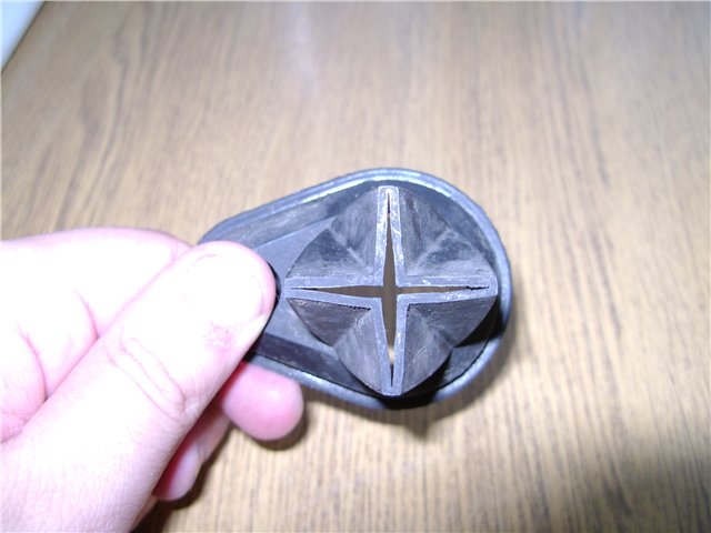

    Если ты не вытащил резиновые заглушки в стоках, то во время позавчерашнего дождя в отсеке АКБ у тебя было болото
    Можешь не верить, но при том количестве воды в том числе от проезжающих машин штатные стоки не справляются никак. И Вакуумник сосет воду. Как думаешь, 4 ведра воды от фуры сколько будут уходить через такие отверстия?

    +1 Как минимум - удалить резиновую целку внутри заглушки полностью

    Парни больше спасибо за подсказкии, а самое главное за поднятие рук. Совсем разленился, хотя руки растут от туда, откуда положено.
    Короче взял я отверточку и из местного чипка несколько трубочек для коктейлеля.
    Разобрал и отсосал грамм 50-80 воды из вакуумника. сча фотоотчетец выложу. Пока оставил отверстие открытым, пока жарко, солнышко, пущай подсохнет.
