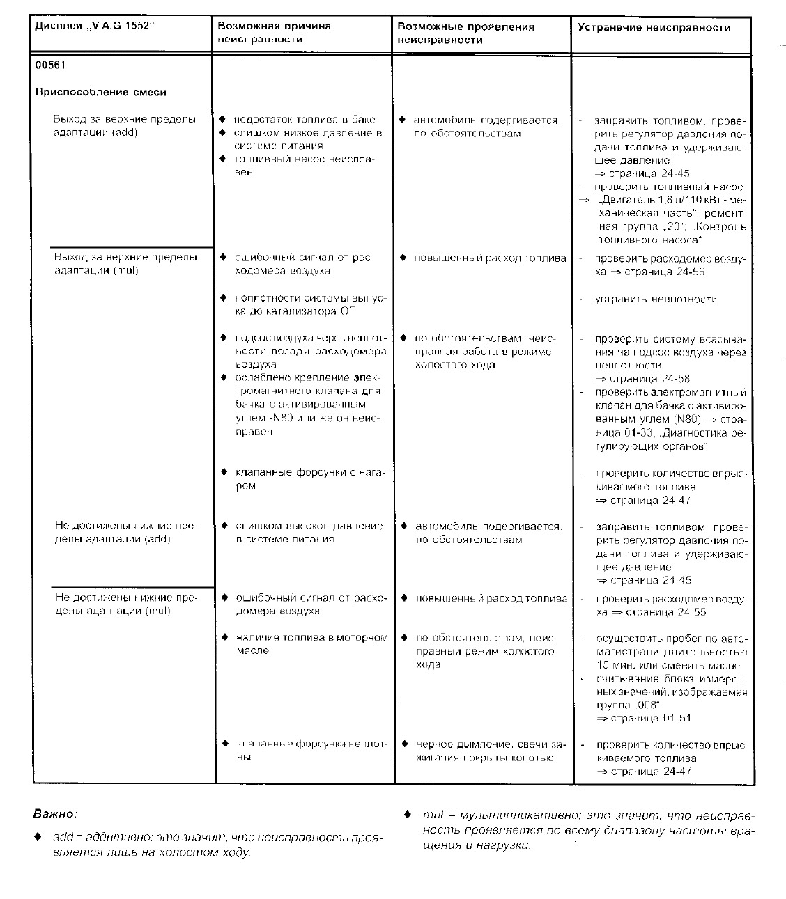

    Ребят, добрый вечер. Прокоментируйте пожалуста..
    Passat B5. седан 1.8т AEB МКПП климат 99.
    На хх и (возможно и при нагрузке) немного богатит смесь.Подсосы проверял?

    Цитата Сообщение от pavel1
    Подсосы проверял?
    Раньше вылезала ошибка 0561, после удаления дыр, замены свечей вроде ошибок нет.
    Вариантов много
    Если тяга и расход удовлетворяют-можно и забить, имхо

    GERCULES913
    У меня, по наблюдениям, адаптация смеси "гуляет" от марки бензина (92,95) от нуля до - 3х
    Быстрее всего в момент теста был залит 92, ещё раз огромное спасибо.
