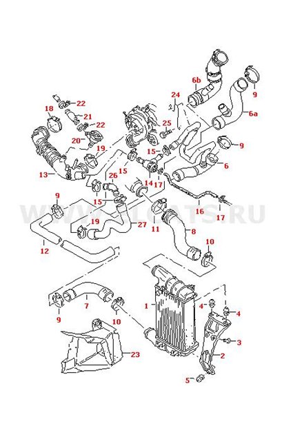

    1. какой клапан? (на схеме 14-й это байпас..он???)
    2. машина "стоковая", или с чипом???

    1. это схма для движка AWT? Похоже что номер 20, по схеме
    да - это AWT....номер 20 на картинке - это клапан системы вентиляции картерных газов (ВКГ) - в народе "грибок"...
