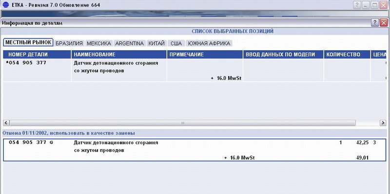

    Немного странный вопрос. Кто-нибудь может подсказать, где какой датчик детонации должен стоять?
    По 7-й Этке, выложенной на www.elcats.ru, на мой мотор указано три варианта: два синих (это цвет разъёма) - 054905377 и 054905377G - с комментариями "1 цилиндр", и один зелёный 054905377A - этот, видимо, на 4-й цилиндр, хотя явно не написано.
    По 6-й Этке, которая стоит у меня на домашнем окне, на AEB указан всего один вариант, 054905377A.
    На деле, у меня впереди стоял датчик с зелёным разъёмом, а сзади - с синим.
    Так как должно быть? И сильно ли опасно их перепутать местами? Я представления не имею, как контроллер опрашивает эти датчики.

    vadim_yakovlev, всё правильно, впереди зелёный, сзади синий. Местами их не перепутаешь - у них провода разной длинны, если синий вперёд поставишь, длинны провода не хватит до разъёма.

    Да, точно, на длину проводов я что-то и не посмотрел. Значит, врёт 7-я Этка, или её перевели криво.

    Не знаю, но у меня в ЕТКЕ 7 на твой двигатель всего два датчика
    и ни какого датчика
    054905377
    нет

    tecro
    С www.elcats.ru:
    [pic]7559[/pic]
    tecro
    С www.elcats.ru:
    Так кто там обновления ставил-то?
