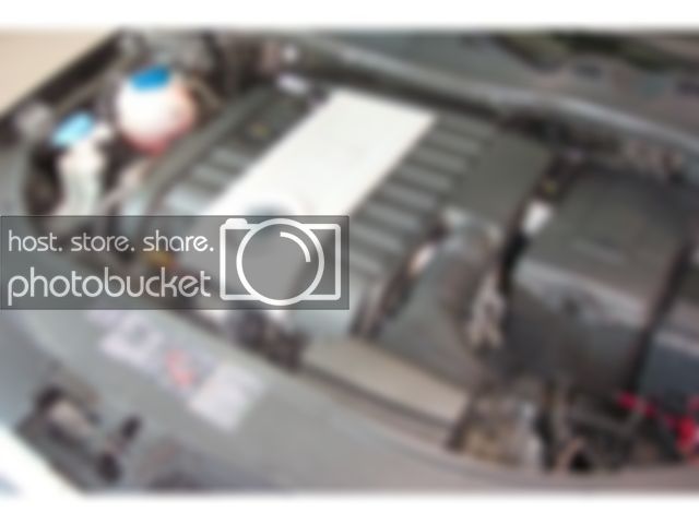

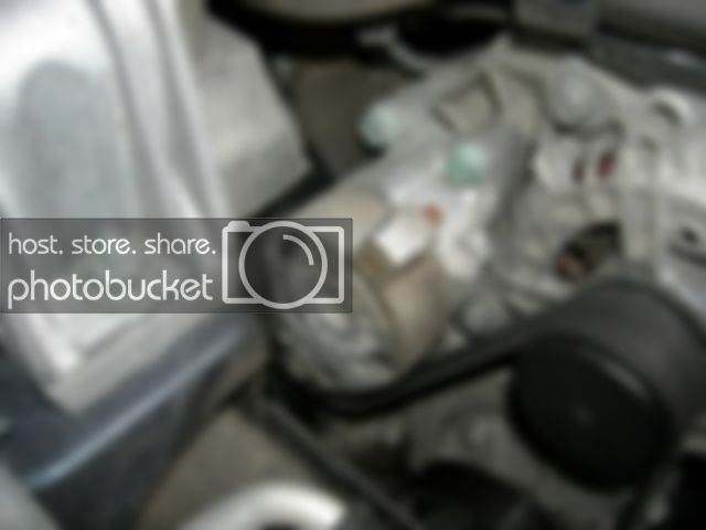

    В мой "новый" пасс, требуются:
    1. Ролик (или весь натяжитель наверное будет в сборе) приводного ремня:
    2. Передняя часть воздуховода(на фото ее нет):
    3. Панель на передний бампер под номер, не рамка, а "основа" под рамку. Такую америкосскую я уже снял.
    Подскажите, плз, номерки кто знает.
    - Ручник слышно как гудит - так должно быть или нет?
    - В MFD мили в километры переключил, но круиз все равно в милях. Переустановка цифры отвечающей за регион(в 17 блоке поменять 2 на 1 вроде как) исправит проблему? Попробовать не могу - нету кабеля. Но ехать ли за этим к официалам или не поможет?
    06F903315
    тут так же, как и на Б5, ее не существует
    Не-не-не! В Б5 были бампера с отливом по номер и ровные, это я в курсе. Но сам лично видел на Б6 из салона черную накладку на хромированную часть бампера. Звонил официалам, они тоже сказали что есть, под заказ, но эти в столице, а я бы заказал у себя в городе и чтобы местные официалы(провинциалы ) не напутали ничего сразу сказал бы им номер... За номерок ролика пасиб.
    Переключение через комп цифры региона?
    да
    А с чем это связано?
    даже не знаю...тх пока немного, но из тех двух что я видел (на форумах), пока 100% отсутствие этих кожухов
    посмотрю, но насколько я представляю, у тебя ж накладка для квадратного номера..нет ?
    3С0807285C9B9 вроде такая, большая.
    ага, а хочет как я понял для европейцев, большую.

    Что-то меня сомнения посетили...
    У меня воздуховод выглядит так:
    И там нет такой трубчатой части как у №5. Наверное мне нужно заказывать и ее тоже, и надеяться, что дальше гофра такая же.
    Может моторы 2,0Т для европы и америки отличаются? Во всяком случае обозначение у них разное... Allman?
