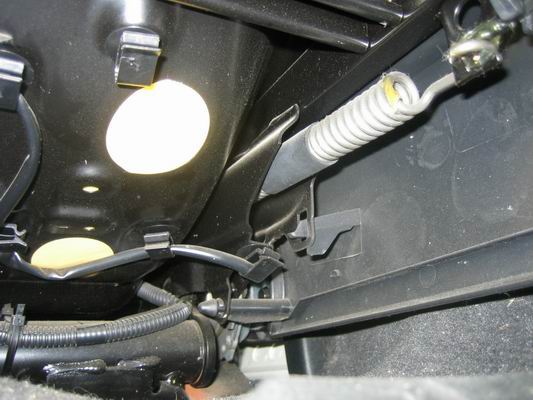

    Добрый вечер!
    Такой вопрос:
    Я сиденье вообще не трогаю, настроил и езжу.
    Недавно заехал к механику по совсем другой проблеме. попытался он под себя настроить сиденье не получилось, не двигалось оно ни в перед ни назад (а назад и некуда, я отодвигаю до конца).
    Полезли под сиденье и достали оттуда пружину.
    Сиденье заработало, вперед - назад, вверх - в низ и т.д.
    Вчера попытались пружину поставить на место. За более чем два часа найти место где стояла данная пружина не смогли.
    Вроде есть одно место, крепления пружины (на фото выделил) но куда крепить второй конец не нашли.
    Подскажите куда эту пружину надо поставить или это просто глюк и она не оттуда ваще, а так залетная?

    - она просто отстегнулась и где-то застряла - вот сиденье и не двигалось...
    пружина располагается ВДОЛЬ салазок сиденья по краю...второй конец крепится сзади...ищи там "ушко"...

    пружина эта - для того, чтобы двигать сиденье вперед-назад с меньшим усилием..её можно вообще выкинуть...ничего не изменится...

    очень часто эта пружинка выпадает, потому что обламывается второе "ушко"...так что - вполне возможно, что зацепить её уже не за что....
    задача пружинки - облегчить регулировку вверх-вниз...(выше поправил)
    вот как она расположена - если второе место не найдешь сзади - выкинь её...ничего не бойся - усё будет ок!...

    Спасибо!
    Я уже понял, что и без нее нормально.
    Просто теперь ясно, что это не глюк и она действительно оттуда.

    У меня эти пружины вывалились, как у всех, на сиденьях в Гольф-4 2002-го года. А на Пассате 98-го - обе на месте. Причина написана на наклейках снизу сидений.
    На сиденьях Пассата: GERMANY
    На сиденьях Гольфа: POLAND
    Такой вот пружинный шовинизм получается.
