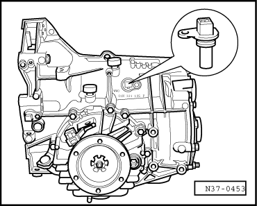

    в коробку лезть пока не надо..датчики расположены на корпусе..
    вероятность того, что коробка тоже "сгорела" - 50/50...
    1. меняем датчики скорости и оборотов..
    датчик оборотов G38
    датчик скорости G68
    2. после замены - если не успел ничего испортить в АКП - с коробкой ВСЁ должно вернутся в обычное состояние...

    00297 0129 Датчик числа оборотов вала КП-G38
    проводку проверь для начала...если всё нормально - тогда меняй датчик...

    С датчиком еще на диагностике разобрался. Умер он С проводкой согласен, надо чтоб не болела голова поменнять концевик с пыльником.Но братцы, основной вопрос в том, что поменяв датчики оживет ли коробка? Понимаю что не поробовав,не узнаешь, но не убью ли я новые датчики на пробе?

    Еще не понятно, откуда такая уверенность в смерти датчика? Его снимали, смотрели? Или по ошибке, "мудрые" сервисмены сказали - мертв?
    Чтобы такие датчики вышли из строя, их надо сильно нагреть, до плавления армированной пластмассы или механически повредить внутри коробки.
    Ну или подать на них ток ампер 20, напрямую. Тогда есть вероятность перегорания обмотки.

    По совету друзей и их рекомендаций подъехал к специалисту по АКПП. Тот провел дополнительную диагностику. Проверка подтвердила, что накрылся датчик G38, а другой G68 живой. После замены умершего, на новый, все встало на свои места. Проверили и обкаткой с контролем по компу.Все переключается как и положено.
    Умерший датчик не имел ни механических повреждений и оплавлений. Со слов специалиста такие датчики выходят из строя очень редко, за его 12 летнюю практику ремонта АКПП было раза 3-4.
