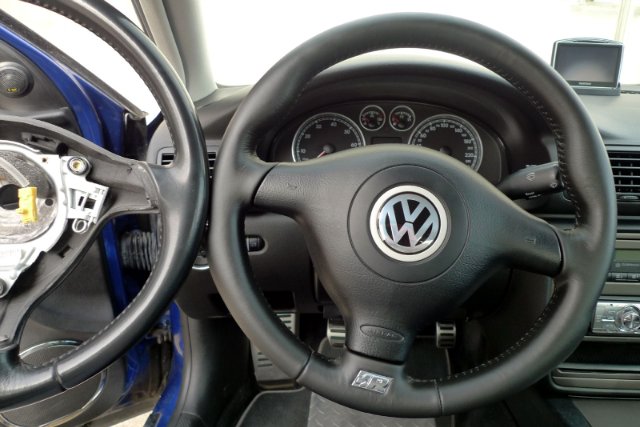

    2 Pirogoff:
    или для любителей толстых рулей
    так сказать, есть за что взяться
    хотел, правда, без шильдика, этот на аукционе ебаевском выиграл, без шильда дороже бы вышло
  18. #98
    07.11.2005
    5,998
    Получено: 23
    Отправлено: 87
    BouS
    С шильдом тож зачет!
