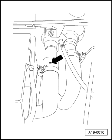

Всем привет. Если боян, то прошу не бить (по крайней мере сильно). В Эльзе при описании порядка замены ОЖ при заполнении указано что нужно ослабить хомуты и сдвинуть патрубки до открытия отверстий для стравливания воздуха из системы. Даже картинка этих патрубков есть. А теперь прошу не смеятсягде в моем движке находятся эти патрубки? Я уже все подкапотное пространство излазил, ну не моги их найти.
Примерно посредине. Под гофрой две трубки.

Ааааа... я тупойНу где стрелкой покажите Очень надо, собираюсь завтра менять

Красная стрелка

1.Открутить шланг системы охлаждения на теплообменнике и потянуть его назад так, чтобы вентиляционное отверстие в шланге системы охлаждения (стрелка) не было закрыто соединительным штуцером.
2.Залить охлаждающую жидкость, пока она не начнет вытекать из вентиляционного отверстия шланга системы охлаждения и вентиляционных штуцеров на водяных патрубках.
3.Насадить шланг системы охлаждения на соединительный штуцер и зафиксировать его.
4.Закрутить вентиляционные штуцеры на водяных патрубках.
( Момент затяжки: 20 Нм )

Спасибо. НашелПросто не сразу понял
