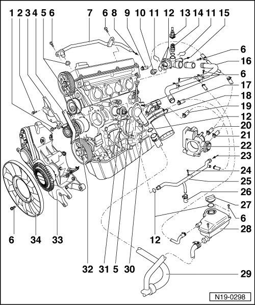

    ДТОЖ - менять..
    расположен там же, где и у других бензиновых моторов - в торце ГБЦ сзади в тройнике ОЖ...
    вместе с ДТОЖ (14) - менять скобу 11 и прокладку-кольцо 12
