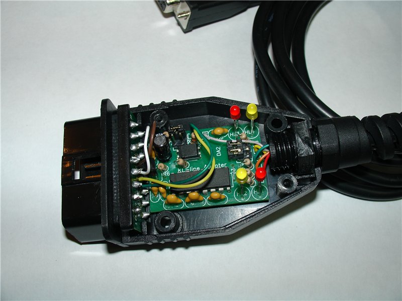

    GliderAlex
    Вот смотри фото, джампер стоит один - подтяжки
    напряжения К-линии, а остальные два джампера
    посто "висят"
    А на этом фото я переделал Мастеркитовский ЮСБ-адаптер ВМ9213
    16.07.2008
    Россия, Киров
    1,261
    Получено: 14
    а ты где это такой разъемчик ответный подобрал?
    B6 2008 CBAB 02E sportline
    01.08.2006
    Россия, Москва, ЗАО
    4,187
    Получено: 10
    kondratva
    ТУТ
    13.10.2006
    14,047
    Получено: 179
    Отправлено: 53
    kondratva
    Маслов разьем отдельно продает.
