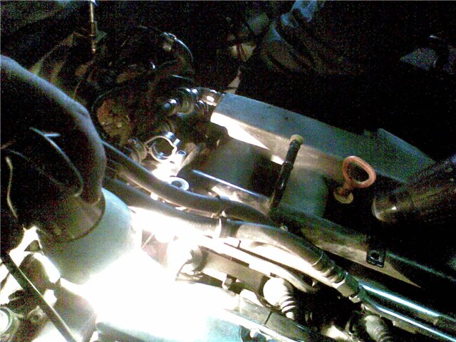

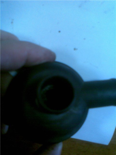

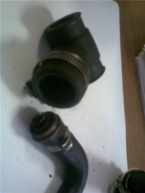

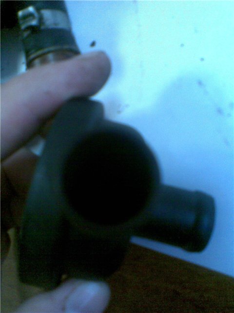

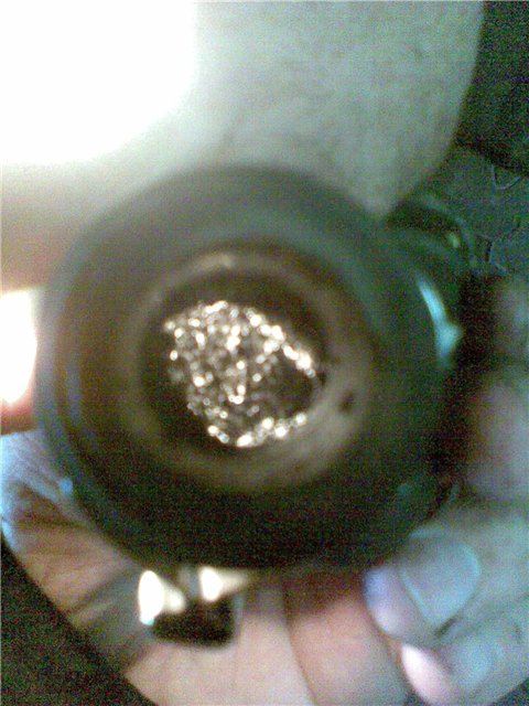

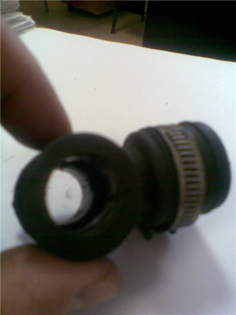

    Привет всем.
    Принимайте в ряды трубочистов. Начитавшись жути про систему ВКГ, в прошлую субботу произвел очистку (и промывку ) металлических трубок и замену всех резиновых трубок, клапанов – список которых рекомендовал Виктор rummi (огромное тебе спасибо !). В общем при пробеге машины с пробегом 163000 км. - считаю что процедура произведена своевременно, состояние резинок смотрите сами на фотках (за качество не пинать – телефон с камерой мой лучший друг ).
    Вкратце о состоянии элементов ВКГ – тракт клапан (грибок) – отвод – металлическая трубка – тройник: клапан живой (не забит, легкий кокс на стенках) только почему-то в нем была обнаружена вода (грамм 20-30), дальше – резиновый отвод – вообще ничего (легенький слой кокса) – то-же самое и в металлической трубке до тройника. Тройник - вот первый прилично подзабитый элемент моей ВКГ. Дальше, металлическая трубка (вертикальная) – отложений на стенках много, но трубка не забита.Резиновый тройник с клапаном и маленькой трубкой – подзабит прилично, при попытке разобрать узел тройник – клапан – отвод (в кронштейн масляного фильтра) – клапан развалился на части (имейте ввиду те кто при чистке не приобретает его, а планирует оставить старый)
    , на всех этих элементах приличный слой кокса, забитого ничего не было.
    В общем резино – пластиковые элементы заменены полностью без сожаления.
    Самым плохим было снять резиновые шланги с металлических трубок, приросли очень сильно, поэтому при сборке ВСЕ соединения были смазаны какой-то Хай-Керовской смазкой, для возможного разбора. Хомуты установили все новые.

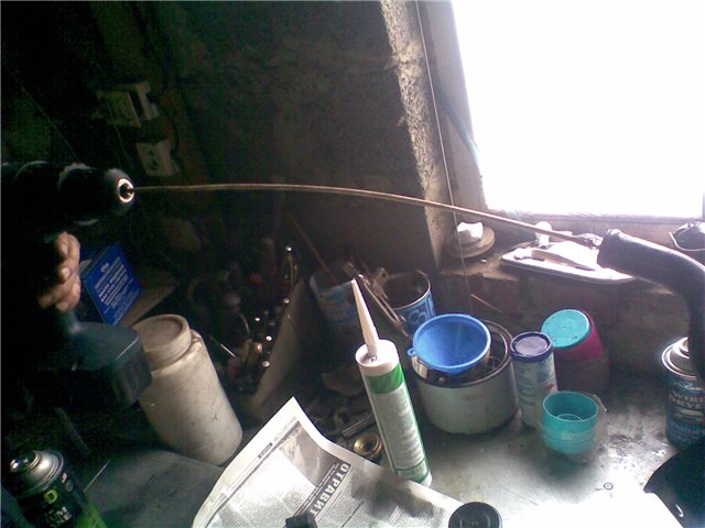

    Полезный совет – для прочистки металлических трубок применили шуруповерт с зажатым в нем обрезком троса от ручника с распушенным концом,
    очень удобно подлезть везде (особенно чистить вертикальную металлическую трубку), почистили сим девайсом – заткнули глушками трубки – залили карбклинером, подождали пока откиснет, слили - все супер-пупер.
    Вся работа 2,5 часа с перекурами и варкой кофе .
