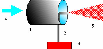

    Дим - это же просто трубка , имеющая внутри сужение (сопло) - для создания эффекта эжекции... проверка на остуствие внешних повреждений (трещин и тд) , а лучше его "персональная" опрессовка + можно сделать следующее : подать воздух под небольшим давлением во входной канал от ВКГ (2) - при этом на входе от усилителя (4) должно образоваться разрежение...
    5 - входной канал на впускной коллектор..
