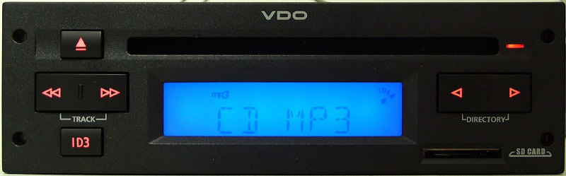

    CD-проигрыватель в размере 1-DIN
    VW VDO Single mp3/CD-Player
    SD MMC kard-reader
    управляется любой магнитолой VW (Gamma 5, Beta 5, Premium4/5,...)
    Если вы про это, то такой девайс уже на форуме кто то продавал, и ушел он очень быстро, цена у него была даже очень приемлемая помоему. Надо поиском порыть, точно было помоему в Автозвуке.
    Такой же девайс стоит уFes(а) нашего Тверского, тока он его не юзает почему то, у него голова Блау стоит, МР3 грызет и главное в интерьер вписывается. Хотя он счас вроде собираетсявсе назад подключать родное и чтоб управление с руля шло.

    Гость
    И все-таки поиск великая вещь!
    Сие устройство есть в оригинальном каталоге запчастей!
    VDO - 1DIN - CHM 105MP3/71
    Номер по VAG: Z 051 487B
    Механик писал уже об этом http://www.passatworld.ru/phpBB2/viewtopi ... hlight=vdo
    kirycha, только цена нового в экзисте около 9 тык.
    Есть ли смысл новый брать за такие деньги? И еще не понятно-при подключении его к Premium 5, CD-changer, тот который установлен в багажнике, будет работать?
