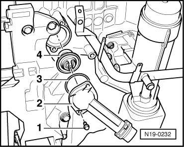

    Цитата Сообщение от -=DeNi$=-
    реально самому поменять термостат на avf? большие там сложности с его заменой? и вообще где он находится?
    термостат - номер 18
    как снимать :
    Слить охлаждающую жидкость
    Отсоединить водяной шланг от соединительного штуцера.
    Выкрутить крепежные болты (1) соединительного штуцера (2) и снять соединительный штуцер (2) с термостатом (4).
    Термостат (4) вращая влево ( 1/4 об. (90 °) извлечь из соединительного штуцера (2).
    Установка
    Установка осуществляется в обратной последовательности, при этом необходимо учитывать следующее:
    Смочить новое уплотнительное кольцо круглого сечения (3) охлаждающей жидкостью.
    Установить термостат (4) в соединительный штуцер (2) и сделать 1/4 об. (90 °) - вращать вправо.
    Инструкция:
    Скобы термостата должны располагаться практически вертикально.
    Установить соединительный штуцер -2- с термостатом -4- в блок цилиндров.
    Затянуть крепежные болты -1-. Момент затяжки: 15 Нм
    Залить охлаждающую жидкость
    как проверять термостат :
    нагреть термостат в теплой воде
    начало открывания примерно 85 °C
    Конец открывания примерно 105 °C
    Ход открытия не менее 7 мм

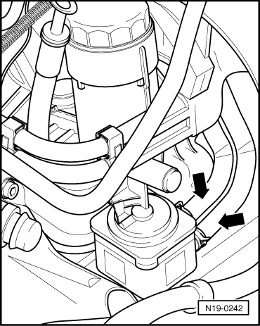

    а сливать ОЖ как? там на рабиаторе где то слив?
    1. открутить крышку расширительного бачка ОЖ
    2.
    Снять крепежную скобу (стрелка) нижнего шланга системы охлаждения и снять шланг с радиатора.
    Дополнительно, для слива охлаждающей жидкости из двигателя, отсоединить шланги охлаждающей жидкости от охладителя масла (стрелки )
