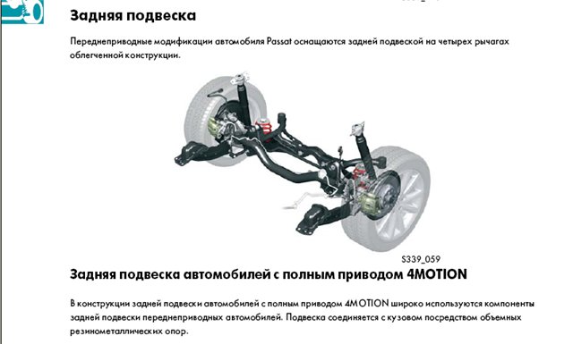

    Подвеска на В-6 передняя независимая типа Макферсон, другими словами стойка, задняя независимая многорычажная, похожа на В-5 4мотион.
    На В-6 подвеска более жесткая в отличии от В-5 но более тихая, трассу держит просто отлично короче говоря подвески абсолютно разные и о впечатления можно писать очень много.

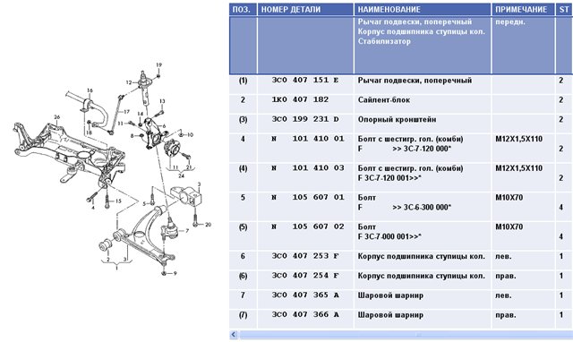

    Меня больше всего интересует передняя подвеска,какие рычаги,сколько их всего.Всем же известна проблемная подвеска на В-5,8 рычагов из какого-то алюминиевого сплава,при езде по нашим дорогам очень быстро летит, мне стоило 1 раз в Карелию смотаться и всё, приговор "замена передних рычагов и задних сайлентблоков" не хочется на такие же грабли наступать снова.
    выше же написано... ( на первом скрине...)- два рычага
    ВСЯ передняя подвеска :
    два треугольных рычага со съемными шаровыми опорами каждый
    две стойки стабилизатора
    подрамник (он же кронштейн навесных агрегатов)
    две амортизационных стойки
    всё...
