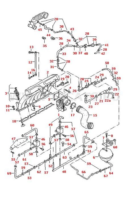

    Чем может грозить не работающий клапан вентиляции поддона картера 035 103 245 G? На что он влияет? А то обнаружил дырявый тройник 06A103247 в который вставляется этот самый клапан и при замене его заметил что и клапан не рабочий, пружина просела...
    И ещё вопрос есть такой тройник или клапан на крышке блока цилиндров что это такое и так ли он выглядеть должен, а то такое впечатление что его колхозили... Кто бы мне схему подсказал где его смотреть на Exist и коды... Фото прилагается[pic][/pic]

    это блидер...особо - ничем не грозит...
    снимали его точно (хомуты разные, шланг рваный/резаный )...
    эжекционного насоса не видно ( номер 21 на схеме) ...
    ( искать схему в Экзисте : "Двигатель, сцепление" - подраздел "впускная система, ваккуумная система, всасывающий насос")
    стрелка указывает на обратный клапан ваккуумной системы...он такой и должен быть...( "тройной")
    клапан на схеме - номер 25

    Абалдеть... а отсутствие эжекционного насоса чем грозит?
    Нужно будет посмотреть чуть со стороны внимательнее... со схемкой...

    глобально ничем...в частности - ухудшением эффективности работы ваккуумного усилителя тормозов...(может - его просто на этом фото не видно)
    посмотри...фото не очень хорошее - всего не видно...сейчас присмотрелся ещё раз - похоже, эжектор под клапаном "спрятался"...
