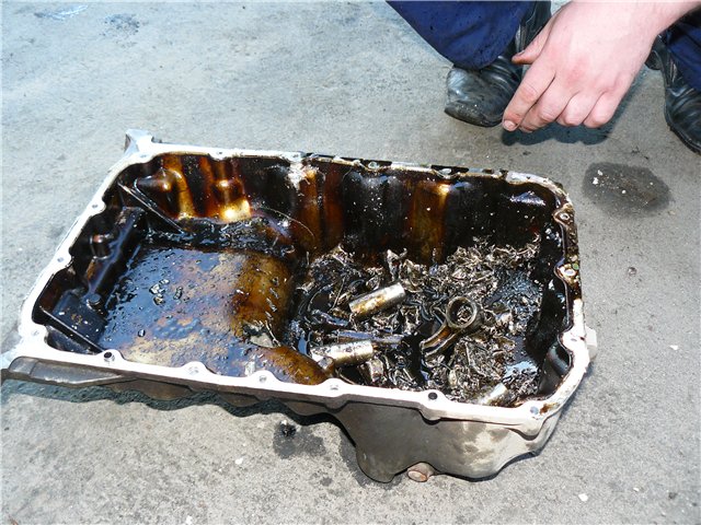

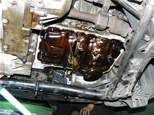

    Вот например то с чем я сейчас капаюсь поршня 4 шатуна в поддоне из 6.
    Вид с низу при снятом поддоне
