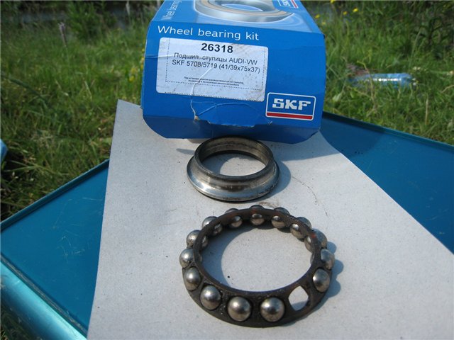

    На всякий выкладываю фото остатков. Кольцо с задирами, сепаратор целый, он как будто из желатина.
    Один шарик потерялся. Сам подшипник без фото- оставил на сервисе, т.к. у них проблема с таким диаметром трубы.
    Коробка-от нового.

    Цитата Сообщение от pavel1
    с трубой необходимого диаметра
    убитый подшипник для запрессовки пригодится, по переднеприводному богатому опыту, всё получалось без разборки стойки и кувалды- стандартный съёмник был для Самары с мощной резьбой и воротком, на 08-09 делал и на Ауди.
