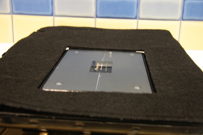

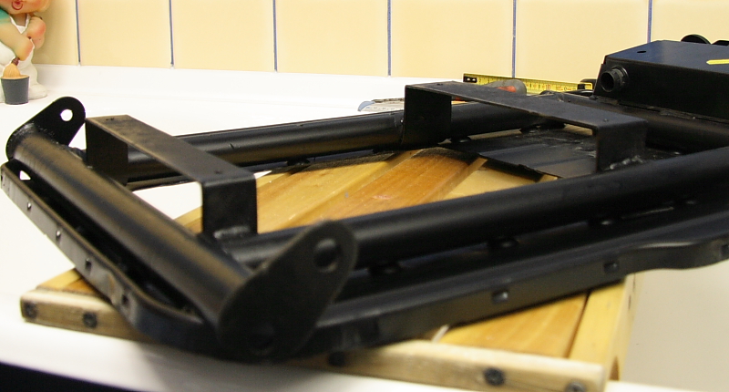

    А я все таки упертый и получил этот усь за символическую плату(новый). Крутил, вертел его в руках, тяжелый зараза, то туда приложу, то сюда, ну нигде в сарае он не нужен... Потом пришла идея... А почему бы его в спинку сиденья заднего не встроить...?
    Задняя крышка у него не греется, греться должен корпус и передняя часть. Вот и пусть будет заподлицо с задней частью спинки заднего сиденья, а корпус будет рассеивать тепло на арматуру спинки.
    Распатронил спинку, вырезал в ней люк, изготовил кронштейны и примерно так все это будет выглядеть:
    коврик еще не приклеен

    Нормально разместил. Проводку уже тоже разместил в спинке?
    Я не спорю, что http://www.magnitola.ru/Adagio-BST-150-4-p-6001.html нормальный усилитель, но если финансы позволяют, то я бы также как и pavel купил себе пионер, ИМХО он чище будет звучать + размеры.. Пионер не пойдёт на уменьшение размеров, взамен качества звука, их акустика считается одной из самых чистых по звучанию.

    а изолировал корпус усилителя от металла сидения?
    Нет, а чо, надо?
    Просто тупо прикручу его к кронштейнам, которые приварил к раме спинки. Трубы просверлить не удалось, не берет их сверло и все тут Поломал три сверла, плюнул и перешел к сварочным работам.
    Проект еще не закончен
    Да, все предположительно будет в спинке, а выходить на борт будет с левой стороны, дабы никаких соплей не болталось.
    - жесть! Возможно появление фона и даже выход усилителя из строя!
    А пояснить физический смысл написанного?
    Надеюсь, понятно, что когда я варил кронштейны к раме спинки, то усилитель был в нескольких километрах от проведения работ, а сама спинка находилась в нескольких десятках метрах от машины. Потом все собиралось на коленке.
