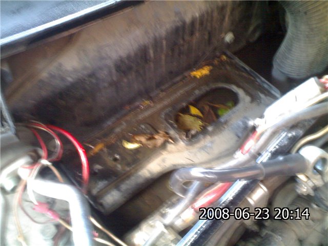

    6. Видим следующую картину
    и

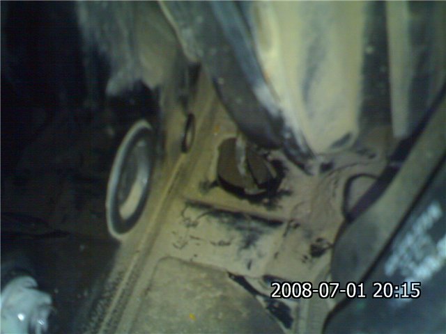

    7. Головкой на 13 откручиваем 2 гайки и один болт, держащие площадку под аккумулятор.
    8. Вынимаем площадку, видим сливное отверстие с резиновое заглушкой, подцепив отверткой, вынимаем ее

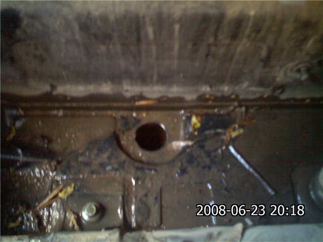

    9. Убираем эту заглушку, теперь это выглядит так
    10. Пока нет аккумулятора и электрика отключена, аккуратно моем моторный отсек
    11. Собираем в обратной последовательности.
    Думаю, расширенное отверстие не даст больше листьям и потоком воды побеспокоить и без того тревожную жизнь пассатовода
