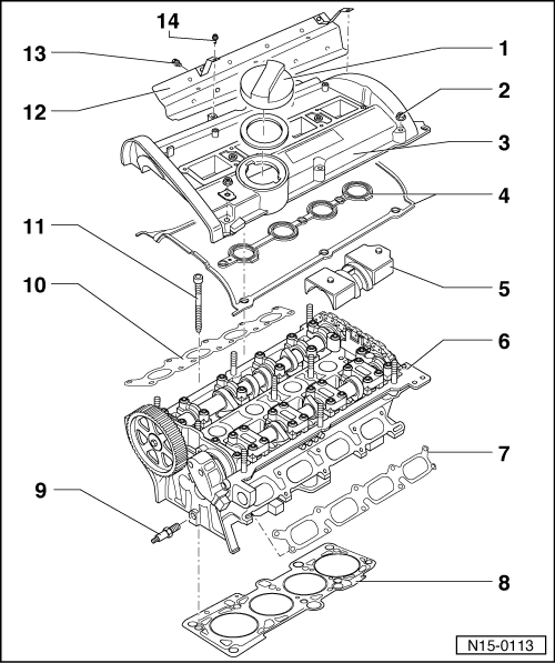

  10. #30
    13.04.2005
    22,541
    Получено: 14
    Цитата Сообщение от Zhan-V
    Кто нибудь может описать процедуру или ссылочку кинуть (если есть таковая).
    1967s подскажи пожалуйста.
    И ещё спец инструмент нужен какой нибудь, и моменты затяжек попадающихся на пути гаек кто сможет подскажите если кто знает.
    вот KYM уже всё сказал... больше собственно и не добавить..
    по моментам затяжки :
    болт натяжителя (4) - 10 Нм
    крышки впускного вала (1) - 10Нм (впускной - это левый по ходу движения..на всякий случай)
    двойная крышка валов (28)- 10Нм
    крышка ГБЦ ( клапанная крышка) (номер 2 на втором рисунке) - 10Нм
    болт заглушки датчика Холла (15)( "шторки") - 25 Нм
    болт самого датчика Холла (17)(крышки) - 10 Нм
  11. #31
