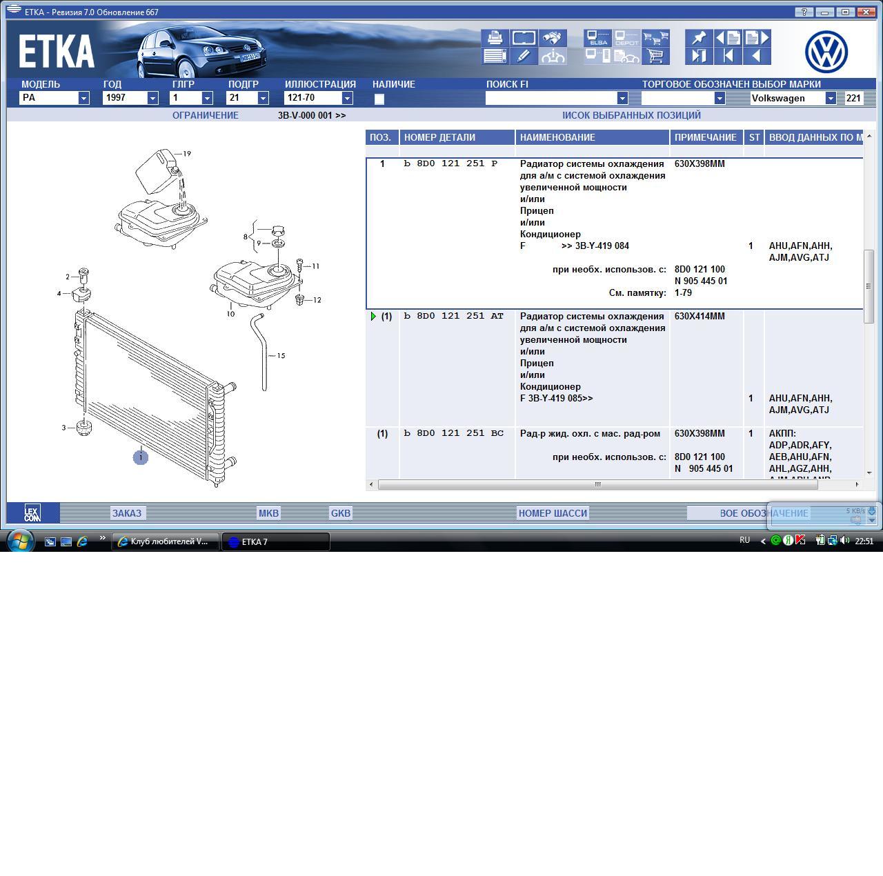

    По лазил по форуму но ответ на свой вопрос не нашел. Вопрос у меня такой. Начал сопливиться радиатор вот решил поменять. Нашел на своем наклейку с номером 8D0121251AT но в магазине сказали что таких не когда небыло есть 8D0121251P. Посмотрел по етке получается разный размер. Вопрос в том подойдет мне для замены 8D0121251P, не будет ли проблем при замене? О машине двигатель 1.6 ALZ клима.

    Там я смотрел под мой двигатель вроде подходят оба. А вот размером они разные.

    Думаю что без лишней мудрости по Etka смотрится радиатор под твой двигатель и модель машины с учетом года выпуска и он заказывается, ставиться и полный порядок.
    Это самый надежный способ.
    Номера могут отличатся от того что стоит у тебя и то что можно заказать сейчас в связи с отменой поставки и заменой на другой номер например.

    По Etka на твой машин должен идти радиатор с номером 8D0 121 251 AT, замены небыло.
    Значит надо заказывать радиатор для твоей машины именно по этим номером. Все остальное хрень, должен стоять именно такой и все тут, обратись в другой магазин.
    Добавлено спустя 5 минут 16 секунд:
    Хотя если с кондеем то и 8D0 121 251 P ставить можно (вернее нужно), как я понял констукционные отличия минимальны и с монтажем проблем быть не должно.
    Если идти на принцип то заказывать свой номер, но как альтернативу можно поставить и второй.

    Но по етке на мой двигатель можно ставить и 8D0 121 251 P. Так же в ЕТКЕ написано что 8D0 121 251 AT просто радиатор, а 8D0 121 251 Р для машин с кондеем.

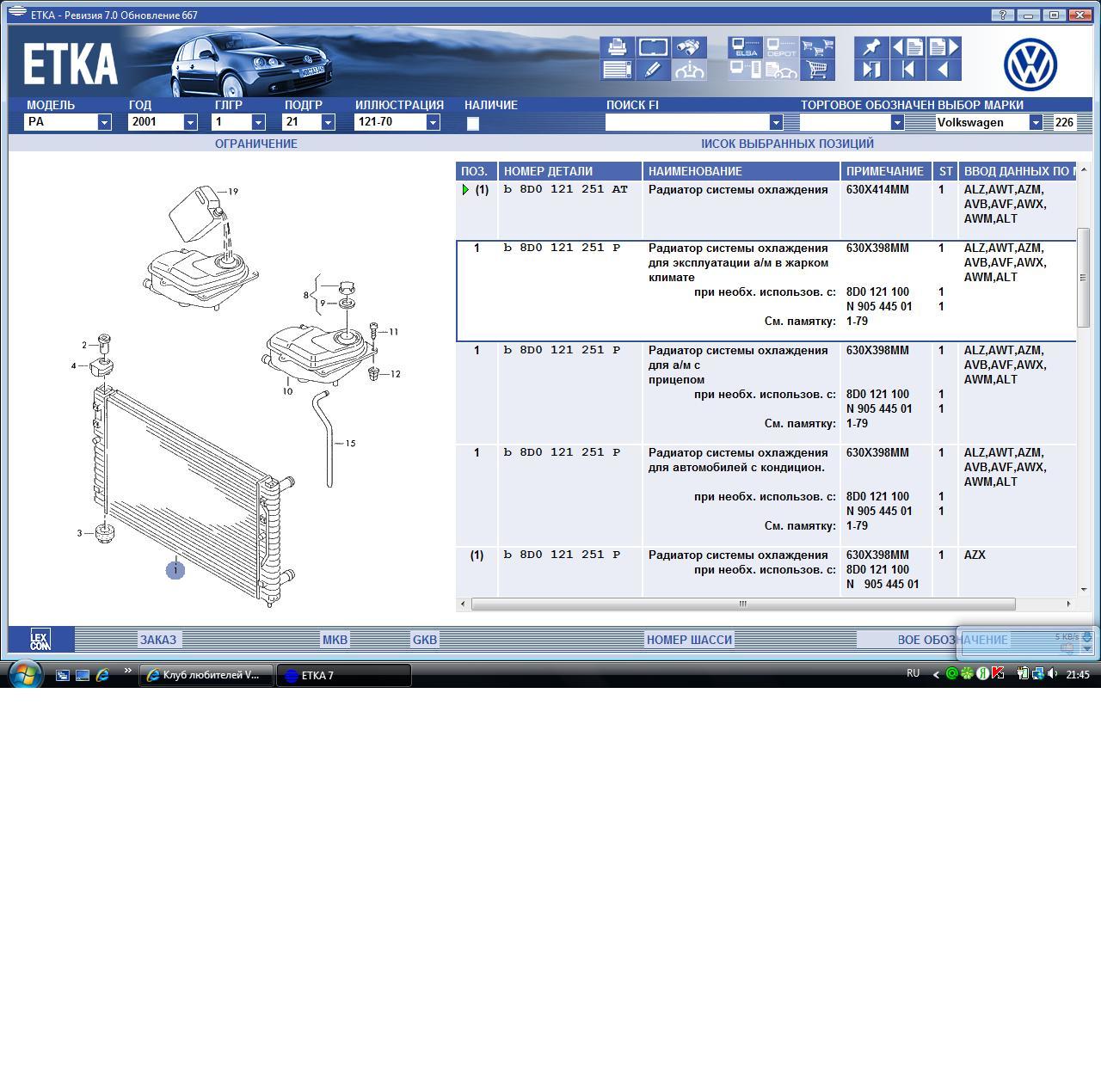

    Здесь нет моего движка во первых. Во вторых радиатор отличается по ширине на 16 мм. остальные размеры такие же. И в третих оба этих радиатора по етке устанавливаются на мой движек.

    Да год не так важен. Ведь на машинах до 2001 года ставился о радиатор 8D0121251Q он по етке такой же как мой 8D0121251AT и меняли его на 8D0121251P без проблем. Думаю у меня проблем то же не будет. Радиатор заказан оригинальный привезут через неделю. Как поменяю напишу.

    Ну вот был привезен радиатор оригинал по цене закупки без накруток за 4500 р. Те кто скажет дешево для оригинала, хочу сказать что такое может быть когда есть друзья. Менял я с сыном 11 лет. Снятие бампера оказалось по сложности как заменить топливный фильтр. Но это не главное ведь тема была создана как вопрос подойдет или нет. Для начала в чем разница радиаторов. Новый радиатор 8D0121251P оказался немного больше по толщине и отличался сотами. Все остальные крепления оказались одинаковые за исключением. К основному радиатору крепиться радиатор кандея(климы), у меня на радиаторе 8D0121251АТ он был прикручен саморезами к радиатору. А на 8D0121251P надо использовать скобы, которые были изготовлены из куска оцинковки. Ну и самая большая проблема оказалось в том что в радиаторе 8D0121251P есть отверстие под датчик, в моем старом 8D0121251АТ таких дырок НЕТ. Проблема была решена покупкой датчика (за 90 р.) в магазине для отечественного автопрома. Вся работа заняла около 4 часов.
