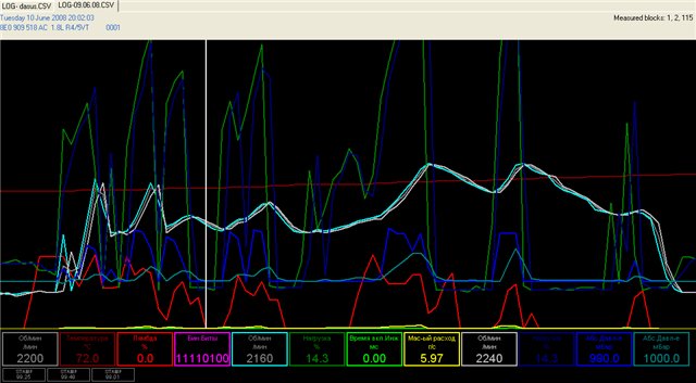

    По умолчанию новый лог
    сделал новый лог
    003-115-221 каналы.
    ошибка по прежнему выскакивает.
    одна из проблем: в режимах частичной нагрузки когда должно уже хорошо дуть, дует слабо.
    в пике судя по логам дует нормально, но вот в режиме частичной нагрузки недодувает.
    куда копать? управление байпасом как я понимаю? как его проверить?

    1967s
    А чем это ты лог открыл?
    Я вот Ваг-скопом отрываю, а там нету такой красоты, все намного мрачнее.

    13.04.2005
    22,541
    Получено: 14
    ДизельПауэр...
