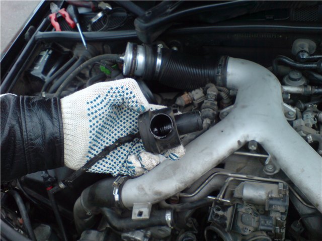

    Масло в байпасе со стороны текущей турбины - второй байпас , как и вторая турбина - сухие

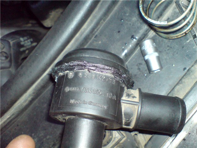

    Вот это - дырявый байпас после вскрытия (использовалась его крышка для замены у байпаса без вакуумного штуцера), второй аналогично дырявый

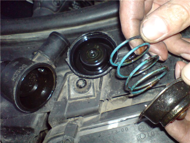

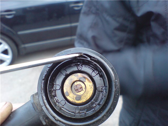

    Из чего состоит байпас внутри
    Восстановленный байпас - полностью работоспособный

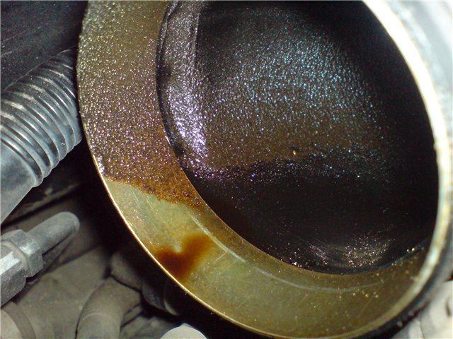

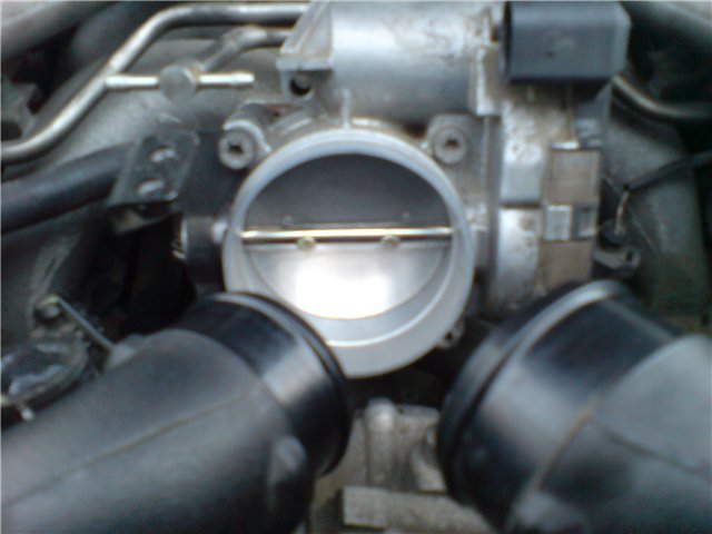

    Дроссель со стороны подачи воздуха от турбин

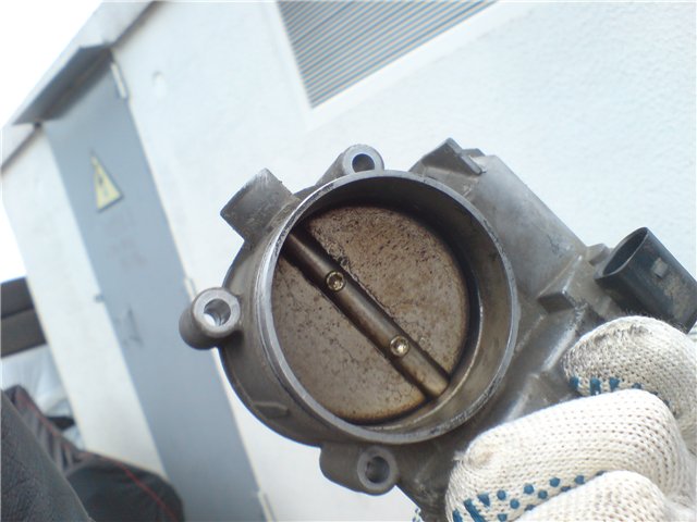

    Отмытый со снятием дроссель

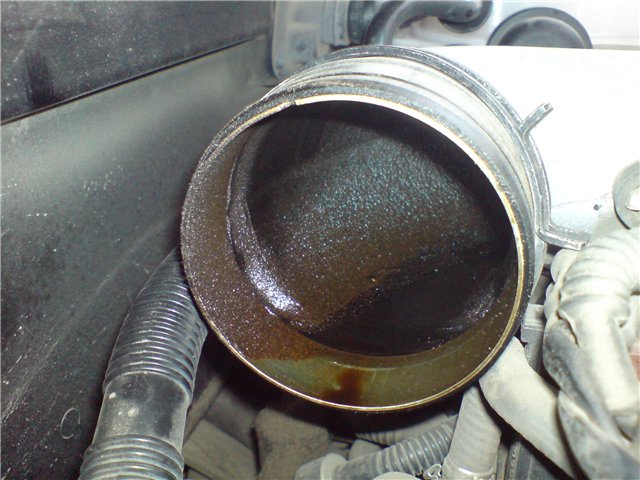

    Впуск (часть воздухоподающей системы до турбины) . Обилие масла и грязи из ВКГ . Привет официалам с заменой воздушного фильтра через 15 000 км Пришлось все разбирать и отмывать Аброй и зубной щеткой - патрубки и воздуховоды в том числе . А расходомер - то рядом ...

    После комплекса работ машина поехала на много резвее , пропал целый столбец ошибок ,совсем ушла сильная дрожь на XX . Это был лишь начальный этап - будем доводить ее до ума .
    молодцы однако , наглядные фото..
    ("паук" ВКГ нужно менять..полностью, в сборе с клапаном - почистить его нереально...+ судя по впуску - там уже всё трухлявое... )

    Цитата Сообщение от 1967s
    Cерег , я ето уже понял . Там вообще в ВКГ чистить что-то бредово - очень интересно она устроена - на клипсах и гофрированных пластиковых усаживаемых шлангах - там все надо тупо менять . Тело паука ВКГ - куда большая часть шлангов сходятся - просто все в масляно-грязевых наростах .
