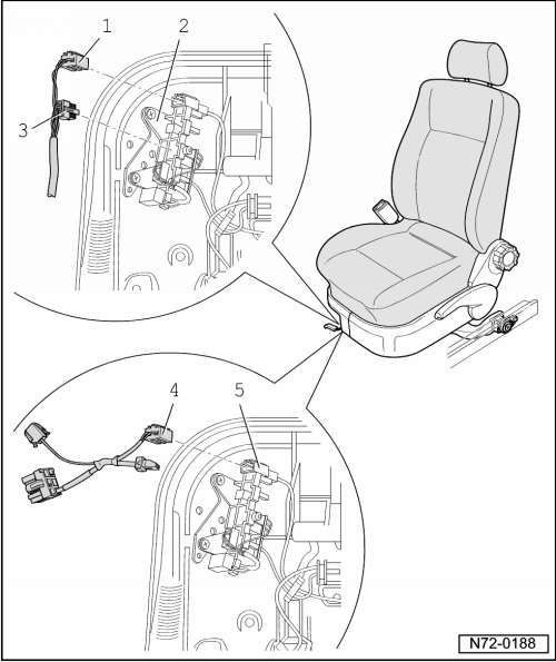

    2. Приподнять сиденье спереди так, чтобы под ним открылся доступ к жгутам проводов и коммутационному блоку
    (ВНИМАНИЕ!
    Электростатические разряды могут вызвать непроизвольное срабатывание подушки безопасности. Поэтому механик перед отсоединением запального провода и "массы" должен снять с себя электростатический заряд. Для этого можно коснуться, например, неокрашенной металлической части замка двери.)
    – Отсоединить жгут проводов боковой подушки безопасности -1- от коммутационного блока -2-.
    – Если имеется, отсоединить штекер обогрева сиденья -3- от коммутационного блока.
    – Вставить штекер -4-адаптера подушки безопасности -VAS 5094- в корпус штекерного разъема -5-.
    – Если адаптер подушки безопасности -VAS 5094- не подходит к корпусу штекерного разъема, использовать адаптер подушки безопасности -VAS 5232/1-.

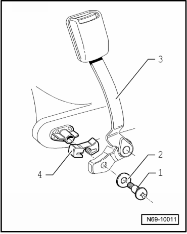

    1. снять замок ремня безопасности
    – В автомобилях с сигналом непристегнутого ремня безопасности отсоединить жгут проводов от основания сиденья.
    – Выкрутить винт -1- (24 Нм).
    – Снять пружинную шайбу -2-, замок ремня -3- и упор -4- с основания сиденья
    (рисунок зеркальный - для обоих передних сидений!)
