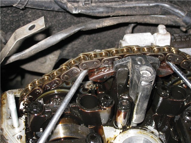

    Цитата Сообщение от Philosof
    подробнее описать, а то очень актуальна замена прокладки под натяжителем
    легко...
    Нужна приспособа, сжимающая натяжитель, которая идёт в комплекте с новыми натяжителями.
    1. Снять клапанную крышку.
    2. Сжать натяжитель специальным приспособлением ( он продается в комплекте с новыми натяжителями...на фото - серая штука по центру с номером 3366)..
    ( примечание : если мотор остановлен в положении, когда ГНЦ уже сжат - нужно повернуть распредвал на 1/4 оборота, чтобы ослабить натяжение...)
    3. открутить 4 болта ("торксы"), которые фиксируют сам ГНЦ..приподнять, убрать старые прокладки..очистить ( в том числе и от старого герметика) место под новые - ветошь, карбклинер, зубная щетка и тд...
    4. смазать нужные места новой прокладки ( см. рисунок) , заменить прокладку : 2 части - плоская и полукруглая, как на фото на прошлой странице - синяя)
    5. прикрутить ГНЦ (момент затяжки болтов - 10 Нм..)
    6. снять приспособление для сжатия...
    при установке обратно клапанной крышки - обязательно заменить её прокладки ( момент затяжки клапанной крышки - 10 Нм...закручивать гайки накрест)..
    всё...
    фото приспособления ( (с) Игорь Сив) (на отвертки внимание не обращай)
    места нанесения герметика

    его ты можешь либо с новым натяжителем преобрести но это не логично можешь попросить у кого нибудь а просче мне кажется самому сделать там ничего хитрого нет
    [pic]7635[/pic]
    Это не хитрое устройство затягиваем шестигранником болт обведен розовым квадратом а часть обведенная желтым цветом давит вниз на башмаг натяжителя.Самое главное что в самом натяжителе уже есть технологическое отверстие под болт его лишь нужно подобрать по деаметру и длине методом тыка.Ну а пластиковый зажим можно придумать из подручных средств

    У кого не найдется такая приспособа, предлагаю чертежик для самостоятельного изготовления. Я использовал пластмассу, надежнее взять латунь, например использовать тройник тормозной системы от ВАЗа. (Там уже есть отверстие Ф6. Важные размеры 19мм и 3мм. Можно просто пластину 3мм прикрутить т. е. сделать деталь сборной. Шпилька с резьбой М6 длиной 130-160мм
    Есть более проработанный вариант, почти оригинал:
