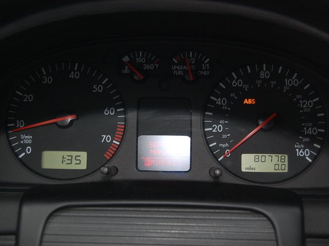

    При включенном зажигании горят пару лампочек:EPC, check, лампа АКБ, ABS.После запуска все гаснет, кроме ABS.ABS горит постоянно и на табло пишет Service manual.
    Достучатся до ABS не получилось, Vag-tool пишет, что ошибка связи.

    скорее всего - придется чинить блок ( электронную часть..) - или менять..замена - больше 1000 долларов..ремонт - намного дешевле.. ( статья есть на сайте..и это отлично делает наш уважаемый одноклубник Pavel.. )

    проблема с блоками АБС - достаточно распространенная...
    просто для общего понимания :
    в электронной части блока нарушается пайка "ножек" на плате..работа по восстановлению - ювелирная... легко ошибиться и испортить блок окончательно...
    (Паша (Pavel) - делает этот ремонт на 5+... )
    цена такого ремонта - в любом случае ощутимо дешевле нового блока... насколько я помню - раза в 2-3...или даже больше..
    (сколько точно - спроси у Паши - напиши ему в ЛС)

    ездить можно спокойно ... абс просто не работает (как и связанные с ней систмемы (EPS) например) торомзная система фкнкционирует испрвано )) так же как на жигулях....

    вполне..как уже сказано -
    Цитата Сообщение от Skif
    ездить можно спокойно ... абс просто не работает (как и связанные с ней систмемы (EPS) например) тормозная система функционирует исправно )) так же как на жигулях....
