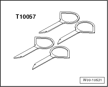

    Не могу найти информацию по стнятию сего девайса. Может знает кто как это устройство аккуратно выдрать (без применения монтировки?
    13.04.2005
    22,541
    Получено: 14
    вставить съемники и нажать до щелчка...вытянуть RNS..
    нажать на защелки (стрелка) и извлечь съемники из корпуса

    номерок 3b0 051 530, стоят 300 руб где-то

    Да, кстати, а куда "вставить до щелчка"? Там прорезей нет (у меня RNS немного не такая как на картинке - http://www.erta.ru/base/vw/rns.shtml )
    это не важно - та, что у тебя ( по ссылке) - снимается точно так же... и прорези там есть...
    вставлять - НАД верхними угловыми кнопками и ПОД нижними угловыми кнопками...

    Указанный номер - комплект из 4-х сьемников. Поштучно они не продаются. Только если по чьей-то инициативе...

    Ну млин, мне в экзисте сказали что это за одну штуку... (ну т.е. за ОДИН съемник). Попробую завтра узнать.

    Заказывай. Проверил, номер по каталогу 3B0 051 530 - 11,32 бакса в начале года. Именно его я заказывал, пришел пакетик с 4-мя сьемниками.
