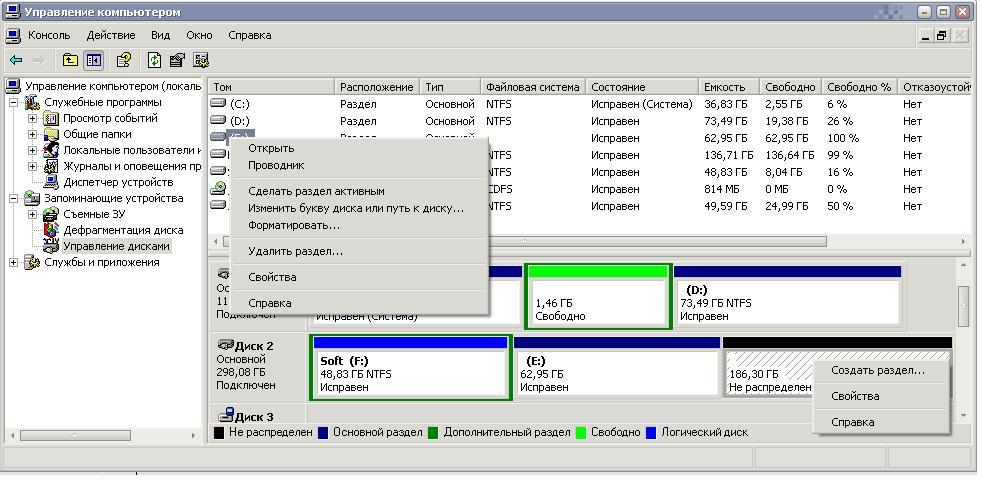

    Блин, опять слетел хард с фтп....
    Ситуация такая. До этого работал 1 хард под винду ХР (разбин на две части), другой разбит на две части на инкамин и софт, и музыка и видео.
    Оба САТА.
    В выхи поставил новый блок питания на 550W и поставил старый IDE на 250 гигов.
    Все это работало до сегодняшнего дня, сегодня как и пол года назад, в винде исчез IDE хард, и форд что был FTP с фильмаками пишет что не отформатирован млYAть...
    Вот как все выглядит сейчас:
    То что выделено красным было раньше одним куском....
    Че делать как восстановить инфу?
    Такое было у мня пол года назад, когда я поставил новый куллер на проц, и так же слетело. Грешил на нехватку типалова, т.к. был блок всего лишь на 350W...
    А тот на новом мошном блоке питания такая же хрень...

    так как были подключены области? и что предлагает правая клавиша мыши при клике на "не распределенную" область?
    Создать раздел...
    Свойства
    Справка

    т.е. "подключить как динамический диск" нет?
    (потом можно конвертировать).
    1) попробуй подрубить к другому компу
    2) попробуй всунуть в кейс (выносной, он даст подключить как динамику и считать данные)
    3) запустись с типа "active boot CD" и глянь прогу "datd recovery"

    нажми-ка пожалуйста правую мыши в этих 2-х местах, и покажи скрин тута.
    18.04.2008
    4,022
    Цитата Сообщение от boss181
    http://keep4u.ru/imgs/b/080618/71/71a171406ce4bd3ab8.jpg
    не хочу расстраивать но это НЕ хорошо...
    таблица MBR может быть повреждена.
    пожалуй впору начинать юзать
    http://www.r-studio.com/ или http://www.restorer2000.com/
    а лучше "Acronis Recovery Expert". но придется поискать крякнутую.
    но попробовал бы ты сначала подрубить к другому компу, или через бокс. стремное падение какое-то...
