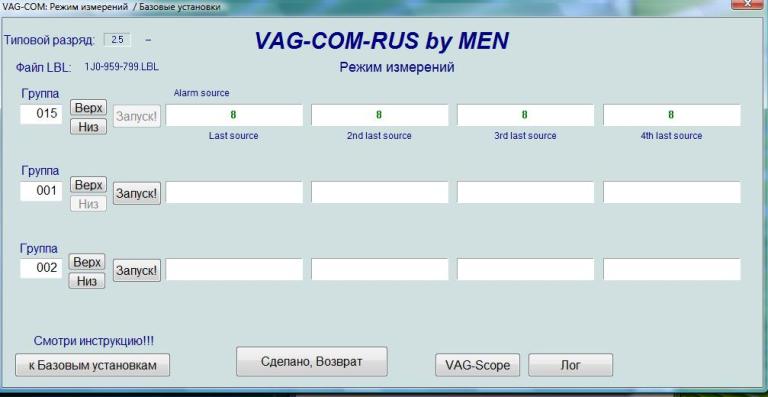

    boss181
    15,0,Alarm sources
    15,1,Last,(see label file)
    15,2,2nd,(see label file)
    15,3,3rd,(see label file)
    15,4,4th,(see label file)
    ;1 = rear lid
    ;2 = RR door
    ;4 = LR door
    ;8 = Pass door
    ;16= Ignition
    ;32= Interior monitor
    ;64= Hood
    ;128=Driver's door
    ;255=no alarm

    Сейчас сбегал прочитал 15ю группу.
    Как я понимаю это глючит замок поссажирской двери
    Так что Сергей я к тебе скоро заеду
