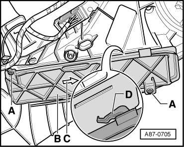

    Ребяты, а кто нить знает где у данного а/м установлен фильтр кондиционера и как его менять?(touran 1.9tdi, 2004г,в)
    а то тополя уже отцвели

    Салонный фильтр: очистить корпус и заменить фильтрующий элемент
    Инструкция Перед установкой нового фильтра очистить пространство вокруг пылевого (салонного) фильтра в воздуховоде климатической установки/отопителя.
    – Выполнить следующие действия:
    – Выкрутить резьбовую клипсу -A- и снять звукоизоляционную панель -B-.
    Резьбовая клипса -A- может иметь различное исполнение, напр. -C- и -D-.
    – При необходимости выкрутить винты -A-.
    Винт -A- имеется не во всех автомобилях. Винты закрепляют крышку -B-, если фиксаторы -D- больше не держат.
    – Сдвинуть крышку -B- по направлению стрелки -C- и снять ее.
    – Извлечь фильтрующий элемент -A- из воздуховода -B- климатической установки/отопителя.
    Инструкция Соблюдать инструкции по утилизации!
    – Очистить воздуховод -B- климатической установки/отопителя, например пылесосом.
    – Установка выполняется в обратной последовательности.

    номер этой детальки не подскажите ?
    07.11.2005
    5,998
    Получено: 23
    Отправлено: 87
    простой: 1K0 819 644 A
