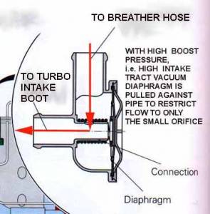

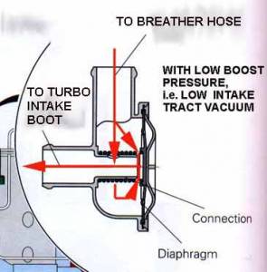

    Цитата Сообщение от andrey35
    А вот грибок на впуске (который аля редукционный) не работает вообще никак (проверял очень мощным промышленным пылесосом). Он должен вообще проходное сечение менять?
    у него 2 дырки..одна большая, другая - ма-а-аленькая...
    клапан - поддерживает давление газов в картере на одном уровне...на ХХ, при разрежении - большое отверстие закрыто..под нагрузкой - пружина отжимает мембрану и таким образом увеличивается количество отсасываемых картерных газов...

    Цитата Сообщение от Yurko
    скажите, какой толк от грибка ВКГ?
    Мой гриб продувается с 2-х сторон, не пойму зачем он нужен? Или он не рабочий?
    Юра - ты эту страницу выше читать не пробовал???? ( даже картинки есть...)
