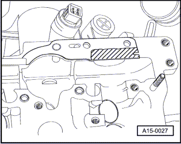

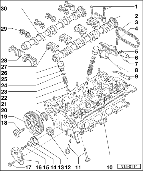

    не под пластиковой - а под КЛАПАННОЙ...
    вот прокладка ГНЦ - номер 9 ..под неё ещё одна - полукруглая, на картинке не показана..( сам ГНЦ - номер 8)..
    а масло там может быть из-за того, что прокладка эта - немного его пропускает...
    вот это же место крупным планом...

    А не знаешь почему может быть эта площадка(куда стрелка направлена) маслянистой?Она такая уже давно, как купил она такая вот(25 тысячь км уже).
    Менять прокладку натяжителя цепи
    Млин...
    Для начала вытру там все, дальше буду наблюдать, если опять буду маслянистые следы то надо менять.
